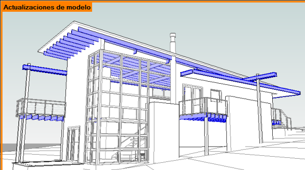

En el ejemplo ofrecido aquí, la vista muestra los elementos de modelo que se deben sincronizar con el modelo central. Las vistas que tienen activado el modo de visualización de uso compartido muestran un borde de color y el nombre del modo de visualización aplicado (Actualizaciones de modelo), como se ve aquí. Puede desactivar o cambiar el modo de visualización en cualquier momento.
