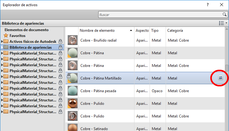

  4. En el cuadro de diálogo Explorador de activos, seleccione el objeto que desea añadir al material.
    Consejo: Para localizar un objeto, utilice la barra de búsqueda o haga clic en uno de los encabezamientos de columna para ordenar por nombre, aspecto, tipo o categoría.
  5. Haga clic en el botón Reemplazar situado a la derecha del objeto seleccionado.
    Nota: Al hacer clic en Reemplazar, el Explorador de activos no reflejará los cambios.
  6. Cierre el Explorador de activos.
    El objeto seleccionado sustituye el original en el material y aparece en el panel Editor de materiales.
