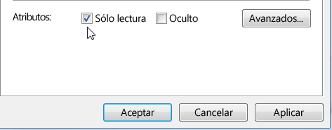

Para bloquear una biblioteca de materiales, haga clic con el botón derecho en el archivo en una ventana del Explorador de Windows, haga clic en Propiedades y, a continuación, seleccione el atributo Solo lectura.
