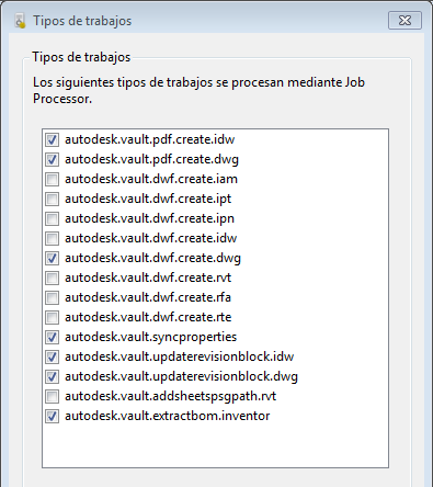

Visualización de tipos de trabajos con el procesador de trabajos
Para ver los tipos de trabajos que el procesador de trabajos gestiona, acceda al cuadro de diálogo Tipos de trabajos.
Acceso al cuadro de diálogo Tipos de trabajos
  1. En la estación de trabajo donde desee que se procesen las tareas, vaya al menú Inicio de Windows® y seleccione Autodesk Data Management ► Autodesk Job Processor [edición] para que Vault inicie la aplicación del procesador de trabajos.
  2. Seleccione Administración ► Tipos de trabajos para mostrar el cuadro de diálogo Tipos de trabajos. Si la estación de trabajo no dispone de la información necesaria para procesar un determinado tipo de trabajo, ese tipo de archivo estará desactivado.
Los tipos de trabajos que puede procesar una estación de trabajo se indican con una marca de verificación junto al tipo en el cuadro de diálogo Tipos de trabajos.
