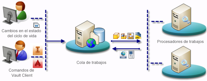

Componentes del servidor de trabajo
El servidor de trabajo consta de dos componentes:
El procesador de trabajos es una aplicación independiente que reserva tareas en cola y las recupera del servidor de tareas para procesarlas. Dado que el procesador de trabajos es instalar junto con el cliente de almacén, cualquier estación de trabajo con la correspondiente versión de Vault puede utilizarse para procesar tareas.

Los trabajos se envían al servidor de trabajo cuando:
El servidor de trabajo admite entornos multisitio mediante el inicio de sesión en un servidor específico y el procesamiento únicamente de los trabajos asociados a dicho servidor. En la siguiente ilustración, cualquier procesador de trabajo que inicie sesión en el sitio B procesará solamente los trabajos que se encuentren en el sitio B. Lo mismo ocurre con los procesadores de trabajo del sitio A.
