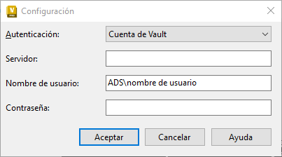

  2. Seleccione Administración ► Configuración para mostrar el cuadro de diálogo Parámetros.
    Nota: El menú Configuración sólo está activado si el procesador de trabajos está En pausa.
  3. Seleccione el método de autenticación apropiado:
    • Cuenta de Vault: requiere un nombre de usuario específico de Vault con una contraseña.
    • Cuenta de Windows: utiliza las credenciales de Windows Active Directory, que se introducen por usted.
    • ID de Autodesk: utiliza credenciales de ID de Autodesk.
  4. Especifique el servidor del que desea que el procesador de trabajos extraiga las tareas para su procesamiento.
  5. Escriba el nombre de usuario y la contraseña del usuario para esta estación de trabajo. Si se utiliza Windows Active Directory, esta información se introduce automáticamente.
  6. Si selecciona el ID de Autodesk, deberá iniciar sesión en su cuenta de Autodesk.
    • En el cuadro de diálogo Autodesk: inicio de sesión, escriba la dirección de correo electrónico que utilizó para registrar la cuenta.
    • Escriba la contraseña.
    • Haga clic en Iniciar sesión.
  7. Haga clic en Aceptar.
  8. Seleccione Archivo ► Reanudar para iniciar sesión en el servidor especificado.
