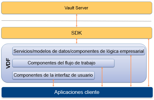

La misión de VDF consiste en proporcionar componentes de administración de datos ligeros que permiten crear rápidamente nuevos complementos y aplicaciones cliente. Además, VDF permite activar los componentes existentes para aprovechar las mejoras y el desarrollo continuos de las funciones.
El siguiente diagrama muestra cómo VDF se relaciona con Vault Server y las aplicaciones cliente.
VDF tiene un programa de instalación que se incluye en la instalación de Vault Client y Server. Una instalación de VDF incluye archivos binarios de la API, aplicaciones de ejemplo y un archivo de ayuda.
