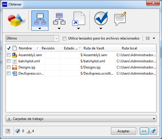

| Descargar y aplicar check-out | |
Permite a los usuarios obtener una copia de una entidad de un almacén. La copia se puede descargar en la carpeta de trabajo local, en estado de check-out pero sin descargar, o ambas. ![]() |

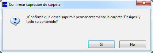

| Cuadro de diálogo de solicitud y gestión | |
Presenta las preguntas al usuario en una interfaz uniforme y les permite guardar su respuesta, de forma que no tenga que responder de nuevo a la solicitud. ![]() |

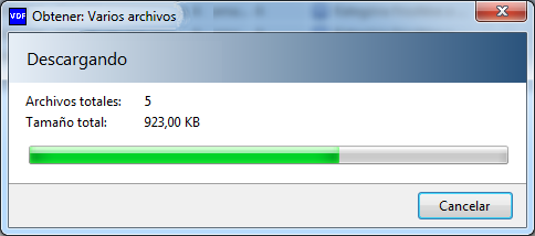

| Cuadro de diálogo Progreso | |
Proporciona una interfaz gráfica de usuario estándar para un cuadro de diálogo de progreso. El cuadro de diálogo admite un encabezamiento, un indicador de progreso y un número ilimitado de filas de propiedades y/o de texto de estado. ![]() |
