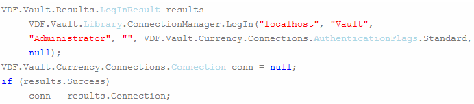

El inicio de sesión sin interfaz gráfica de usuario permite a las aplicaciones de cliente proporcionar las credenciales de inicio de sesión directamente al VDF sin necesidad de solicitarlas al usuario. El inicio de sesión sin interfaz gráfica de usuario se realiza mediante el método VDF.Vault.Library.ConnectionManager.Login(). Encontrará más información acerca de los métodos de inicio de sesión y su configuración y parámetros en la documentación del SDK. Cuando tenga una conexión de VDF, las aplicaciones cliente pueden empezar a utilizarla para interactuar con el servidor de Vault a través de servicios como el Administrador de archivos o proporcionando el objeto de conexión a los métodos de biblioteca que requieren una conexión.

Mediante el inicio de sesión de VDF (C#):
