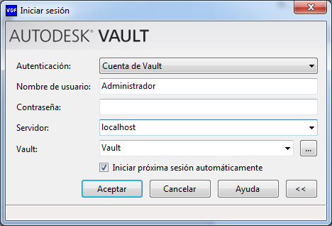

VDF proporciona mecanismos para iniciar sesión en un almacén. Un inicio de sesión se puede llevar a cabo con o sin una interfaz gráfica de usuario.
La interfaz gráfica de usuario de inicio de sesión proporciona varias funciones para iniciar sesión en un almacén.
| Inicio de sesión automático | |
La interfaz gráfica de usuario se puede activar para permitir el inicio de sesión automático. Cuando se vuelve a ejecutar la aplicación, recuerda las credenciales del usuario e inicia sesión en su nombre. |
| Persistencia | |
La GUI recuerda el nombre de usuario, el servidor y el almacén utilizados para el último inicio de sesión. La interfaz gráfica de usuario también mantiene un historial de los últimos servidores y almacenes que se han utilizado. |
| Inicio de sesión anónimo personalizado | |
Las etiquetas del inicio de sesión anónimo se pueden configurar para mostrar la marca de la aplicación host. Por ejemplo, el texto se puede cambiar a "Inicio de sesión del Centro de contenido". |

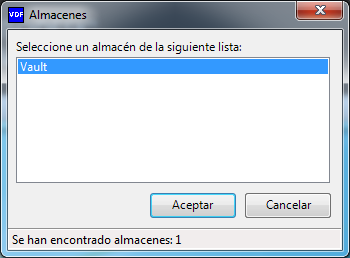

| Búsqueda de Vault | |
El cuadro de diálogo de inicio de sesión permite al usuario seleccionar entre una lista de almacenes disponibles en un servidor concreto.
