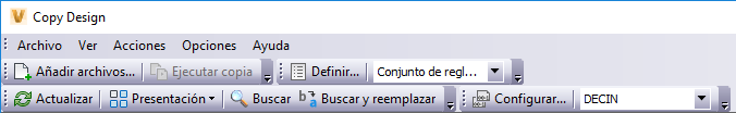

Copiar diseño ahora es un cuadro de diálogo no modal con una barra de herramientas que puede permanecer abierto mientras se utiliza Vault Client para introducir otros comandos y añadir los archivos que desea copiar.
La barra de herramientas se compone de los menús Archivo, Ver, Acciones, Opciones y Ayuda.

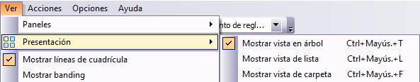

Las vistas de lista y de carpeta ahora están disponible en la rejilla principal. Puede cambiar fácilmente entre Vista de lista, Vista de árbol y Vista de carpeta, y aplicar el filtrado de columnas en la vista de lista.

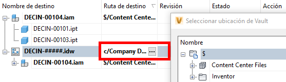

Puede editar el nombre de destino y la ruta de destino directamente en la rejilla principal.

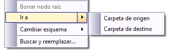

Una vez completada la operación de copia, puede abrir la carpeta de origen o la de destino con las opciones situadas en el menú de botón derecho.
Puede eliminar el nodo raíz y todos sus nodos secundarios del cuadro de diálogo con la opción Borrar nodo raíz del menú de clic derecho. Esta opción solo está disponible si selecciona el nodo raíz.

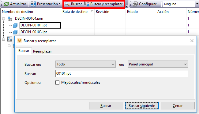

Puede realizar operaciones de búsqueda y reemplazo en la rejilla principal.

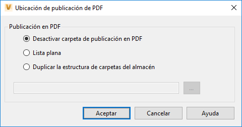

Ahora puede publicar archivos PDF fuera de Vault.

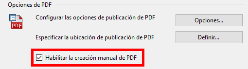

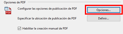

Ahora puede crear manualmente un archivo PDF a partir de un archivo CAD en 2D con el comando Crear PDF, que se encuentra en la barra de herramientas, en el menú contextual y en el menú Acciones. Este comando permite crear un PDF sin pasar por el cambio de estado de ciclo de vida para un archivo en 2D. Active el comando en el cuadro de diálogo Configuración de Vault.

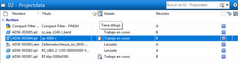

La nueva propiedad "Tiene dibujo" permite saber si un modelo tiene uno o más dibujos asociados. Al buscar esta propiedad, puede filtrar todos los modelos de un proyecto que no tienen un dibujo. En segundo lugar, puede aprovechar la transición al ciclo de vida de check-in de la propiedad para garantizar que los modelos solo se lanzan si tienen dibujos asociados. Finalmente, puede identificar y filtrar en el explorador de Inventor los componentes sin un dibujo asociado.

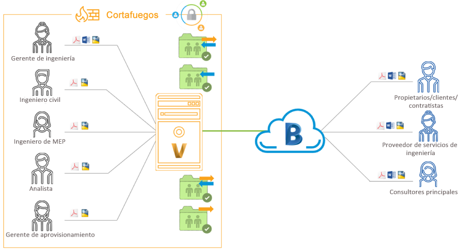

Permitir que todos los datos de diseño relevantes estén disponibles para todo el mundo y asegurar que solo ciertos miembros del equipo puedan acceder a los datos de diseño adecuados en el momento apropiado es un reto importante a superar en los flujos de trabajo de construcción. Con Vault 2020, los clientes pueden sincronizar automáticamente los datos con BIM 360. La sincronización automática de los archivos elimina la necesidad de descargar y subir archivos, y reduce el margen de error en la transmisión y la repetición de trabajos resultante. El administrador puede controlar en todo el proyecto si los datos se comparten de forma unidireccional o bidireccional.
Puede definir tantas asignaciones de carpetas BIM 360 como sean necesarias para distintos colaboradores o proyectos mediante la asignación de una carpeta de Vault a una carpeta en la nube que utilice Desktop Connector. Cada colaborador tiene acceso a un proyecto específico y a varias carpetas en BIM 360.
El administrador puede configurar la sincronización para que funcione en cualquier dirección o en ambas direcciones. Asimismo, el administrador puede especificar que la sincronización se produzca en un momento concreto cada día como, por ejemplo, a medianoche, o en intervalos de tiempo específicos de, por ejemplo, 8 o 12 horas.

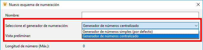

Vault 2020 presenta una nueva forma de seleccionar un proveedor de esquemas de numeración: un generador de números definidos por el usuario. Esto le permite crear un proveedor personalizado en función de las reglas de su empresa o las derivadas de otros sistemas empresariales. También existe una opción para seleccionar el generador de números centralizado para un entorno de replicación.
En el caso del entorno de replicación, el generador de números sencillo sigue generando un número para el grupo de trabajo correspondiente en el que ha iniciado sesión de la misma manera que antes. El generador de números centralizado genera números del publicador, independientemente de si ha iniciado sesión en el publicador o en un suscriptor.
Los esquemas de numeración permiten configurar el modo en que se asigna un nombre a archivos, artículos y órdenes de cambio cuando se añaden a Vault.
Una nueva opción permite al administrador controlar la reutilización de numeraciones de artículos. La reutilización solo es compatible con los campos de texto fijo, los delimitadores y los campos generados automáticamente.
