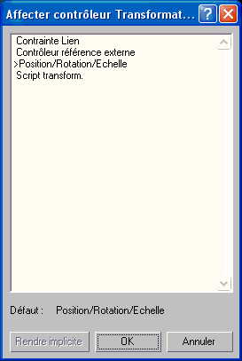

Pour affecter un contrôleur d'animation dans la vue piste, par exemple :
sous-menu Contrôleur, sélectionnez Affecter.
Si un paramètre a déjà été animé, l'affectation d'un nouveau contrôleur entraîne l'un des effets suivants :
Choisissez un type de contrôleur dans la boîte de dialogue Affecter contrôleur. Selon le type de piste actuellement sélectionnée, la boîte de dialogue affiche un sous-groupe des différents types de contrôleurs.
