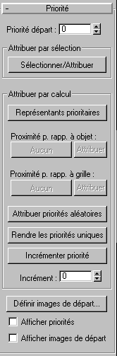

Interface
Priorité de départ
Définit la valeur de la priorité initiale. S’applique aux quatre premières méthodes de définition de priorité : Attribuer par sélection, Proximité p. rapp. à objet, Proximité p. rapp. à grille et Attribuer priorités aléatoires. Valeur par défaut : 0.
Remarque : la priorité est attribuée dans un ordre croissant. Ainsi, un représentant auquel est affectée une valeur de Priorité de 0 passe devant un représentant avec une Priorité de 1, 1 passe devant 2, etc.
Zone Attribuer par sélection
Sélectionner/Attribuer
Permet d'attribuer une valeur de priorité de plus en plus élevée aux représentants en sélectionnant ceux-ci l'un après l'autre dans la fenêtre correspondante. Le premier représentant sélectionné est affecté de la valeur Priorité de départ, et la priorité affectée aux autres représentants sélectionnés augmente d'une unité à chaque fois.
Pour arrêter cette attribution de priorités, cliquez avec le bouton droit de la souris dans une fenêtre ou cliquez à nouveau sur le bouton Sélectionner/Attribuer.
Les priorités des représentants sont affichées dans les fenêtres sous forme de chiffres en caractères noirs (plus particulièrement visibles dans les vues filaires/treillis).
Remarque : vous pouvez annuler et rétablir les attributions pendant cette opération.
Conseil : cette méthode permet d'attribuer la même valeur de priorité à deux représentants (ou plus) ; si vous adoptez cette solution, vous obtiendrez des comportements plus prévisibles en utilisant Priorités uniques pour que ces représentants ne partagent pas leurs priorités.
Zone Attribuer par calcul
Ce groupe propose cinq méthodes différentes pour l'attribution des priorités aux représentants, plus un bouton qui permet de sélectionner les représentants devant être affectés par ces méthodes.
Représentants prioritaires
Permet d'utiliser la boîte de dialogue Sélectionner pour désigner les représentants qui seront affectés par les sélections d'options que vous allez effectuer dans ce groupe. Sélectionnez les représentants à l'aide de la boîte de dialogue Sélectionner, puis cliquez sur Sélectionner pour refermer cette boîte de dialogue. Cette sélection s'applique uniquement aux affectations de proximité (c’est-à-dire, Proximité p. rapp. à objet et Proximité p. rapp. à grille).
Permet d'affecter des priorités en fonction de la distance séparant les représentants d'un objet sélectionné. Pour spécifier l'objet requis, cliquez sur le bouton Aucun, puis sélectionnez l'objet. Cliquez ensuite sur le bouton Attribuer pour calculer et attribuer les priorités. Le représentant le plus proche de l'objet est affecté de la valeur " Priorité de départ ", et les représentants plus éloignés de la valeur de priorité immédiatement supérieure.
Si des représentants se trouvent à la même distance de l'objet, Character Studio affecte les priorités de manière aléatoire.
Permet d'affecter des priorités en fonction de la distance séparant les représentants d'un plan infini défini par un objet de grille sélectionné. Pour spécifier l'objet requis, cliquez sur le bouton Aucun, puis sélectionnez l'objet. Cliquez ensuite sur le bouton Attribuer pour calculer et attribuer les priorités. Le représentant le plus proche de l'objet de grille est affecté de la valeur " Priorité de départ ", et les représentants plus éloignés de la valeur de priorité immédiatement supérieure.
Si des représentants se trouvent à la même distance du plan, Character Studio affecte les priorités de manière aléatoire.
Attribue des priorités aléatoires aux représentants sélectionnés. L’intervalle de ces priorités est compris entre la valeur " Priorité de départ " et la somme entre cette valeur et le nombre de représentants sélectionnés.
Rendre les priorités uniques
Garantit que tous les représentants seront affectés de valeurs de priorité uniques. Si deux représentants partagent la même priorité, le programme affecte l'un d'entre eux d'une nouvelle valeur (différente de toutes les valeurs attribuées).
Incrémenter priorité
Incrémente de la valeur Incrément (voir ci-dessous) les priorités de tous les représentants sélectionnés.
Incrément
Valeur affectée au bouton Incrémenter priorité ; vous pouvez également décrémenter les priorités en spécifiant une valeur Incrément négative. Valeur par défaut : 0.
Définir images de départ
Ouvre la boîte de dialogue Définir images de départ, dans laquelle vous indiquez les images de départ en fonction des priorités affectées.
Afficher priorités
Active l'affichage des valeurs de priorité attribuées aux représentants, sous forme de chiffres noirs. Cette option est désactivée par défaut.
Afficher images de départ
Active l'affichage des valeurs des images de départ attribuées aux représentants, sous forme de chiffres noirs. Cette option est désactivée par défaut.
Lorsque les options Afficher priorités et Afficher images de départ sont activées, les deux valeurs sont affichées côte à côte, séparées par une barre oblique (/). La priorité figure à gauche de la barre oblique et l'image de départ à droite.
