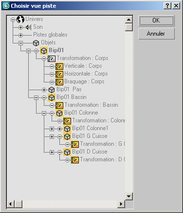

Développez la hiérarchie et sélectionnez la piste devant être utilisée dans le clip de séquence.
Sélectionnez un assistant Crowd. > Groupe de fonctions Modifier > Panneau déroulant Contrôleurs Clip global > Nouveau > Choisissez un objet Clip global. > Sélectionnez l'objet dans la liste. > Modifier > Boîte de dialogue Synthèse > Groupe de fonctions Clips de séquence > Zone Vue piste > Nouveau > Boîte de dialogue Choisir vue piste
Vue piste > Hiérarchie > Pistes globales > Contrôle bloc > Propriétés clip global (clic droit) > Boîte de dialogue Synthèse > Groupe de fonctions Clips de séquence > Zone Vue piste > Nouveau > Boîte de dialogue Choisir vue piste
