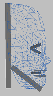

Physique est également utilisé pour l'animation faciale et offre une alternative à l'interpolation. Pour ce faire, configurez le visage d'un personnage à l'aide de liens supplémentaires. Vous pouvez définir une structure squelettique pour déplacer les caractéristiques faciales en configurant des squelettes ou des objets 3ds Max à des endroits appropriés sur le maillage de la tête.
Rectangles constituant la structure squelettique du visage.

Structure squelettique du visage
Une structure squelettique standard de visage comprend :
Conseil : si vous n'avez jamais configuré de structure squelettique de visage auparavant, reportez-vous au texte concernant l'animation d'un personnage pour obtenir de plus amples informations sur les squelettes du visage requis pour créer diverses expressions.
En règle générale, les squelettes de la lèvre inférieure doivent être reliés à la mâchoire, les squelettes de la lèvre supérieure, de la mâchoire et des yeux devant quant à eux être reliés au squelette principal de la tête.

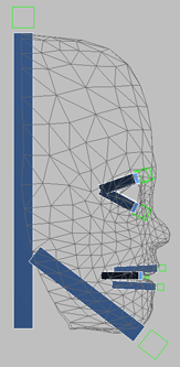

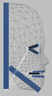

Liaison des squelettes au visage
Si vous utilisez d'autres objets que les squelettes 3ds Max, vous devez créer des objets fictifs à l'extrémité de chaque objet utilisé en tant que squelette et les lier individuellement au squelette correspondant avant d'appliquer le modificateur Physique. Cette étape est nécessaire car Physique étend les segments jusqu'à l'extrémité de l'avant-dernier objet de la hiérarchie (pas le dernier). En d'autres termes, si vous ne créez pas d'objets fictifs et ne les liez pas aux squelettes, Physique n'étendra pas les segments aux extrémités des squelettes.
Objets fictifs aux extrémités des squelettes

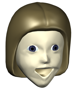

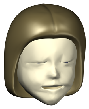

Animation de la structure du visage
Après avoir appliqué Physique à la structure, vous pouvez l'animer en faisant pivoter ou en déplaçant les squelettes. Dans 3ds Max , les manipulateurs sont pratiques pour personnaliser l'interface utilisateur pour animer des squelettes.
Expressions du visage animées avec Physique et les squelettes du visage.
