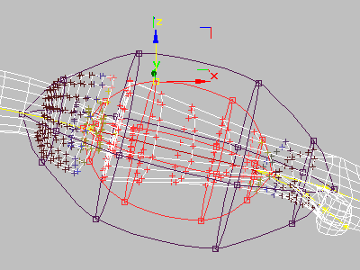

Les limites interne et externe peuvent être comparées à des coques sur des charpentes, à savoir les coupes. Chaque enveloppe est associée à quatre coupes par défaut que vous pouvez utiliser pour altérer la forme de l'enveloppe.
Les coupes des enveloppes peuvent être mises à l'échelle et déplacées

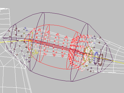

Chaque coupe comprend quatre points de contrôle par défaut. Vous pouvez les utiliser pour changer la forme d'une coupe. Les points de contrôle définissent la forme (le périmètre) de la coupe. En déplaçant un point de contrôle, vous modifiez la forme entre ce point et les points adjacents de chaque côté.
Rotation et définition de l'échelle
Les points de contrôle sont positionnés en interne à l'aide de coordonnées cylindriques, c’est-à-dire la distance par rapport au segment à un angle donné autour du segment. Pour déplacer un point de contrôle, vous devez définir son échelle afin qu'il soit à la distance désirée du segment, puis le tourner pour lui donner l'orientation désirée. L’outil de déplacement permet d'appliquer une rotation et une mise à l'échelle en même temps.
Le déplacement d'un point de contrôle modifie également l'échelle de l'enveloppe.
