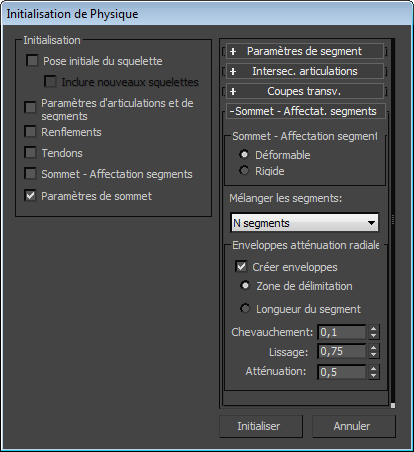

Mode Réinitialisation de la boîte de dialogue Initialisation
Zone Initialisation
La zone Initialisation de la boîte de dialogue Initialisation de Physique vous permet de nommer la catégorie de paramètres à réinitialiser (ces paramètres n’étaient pas disponibles lorsque que vous avez appliqué le modificateur Physique au maillage, dans la mesure où tous les paramètres sont définis au moment de l'initialisation).
Avertissement : Cochez uniquement les cases associées aux paramètres que vous souhaitez réinitialiser. Si vous sélectionnez tout, votre modèle retournera dans l'état où il était immédiatement après l'application de Physique. Il s’agit de la méthode la plus rapide pour vous débarrasser de changements qui ne fonctionnent pas ; vous devez néanmoins vous assurer que c’est bien ce que vous voulez. Si vous modifiez des paramètres dans les panneaux déroulants de cette boîte de dialogue sans cocher la case correspondante, les modifications seront ignorées et les paramètres seront restaurés aux valeurs par défaut initiales.
