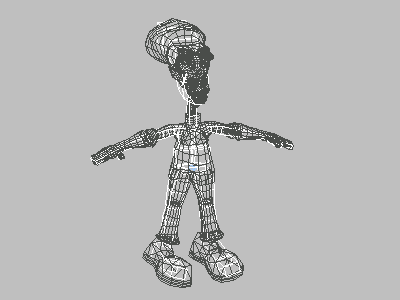

Normalement, vous créez la peau avec Physique avant de créer le squelette, car vous devez adapter la taille du squelette aux dimensions de la peau, afin d'optimiser l'affectation des sommets du maillage aux segments de la hiérarchie.
Cette hiérarchie Physique est constituée d'objets factices liés les uns aux autres.
Maillage Physique avec squelette de type bipède.
