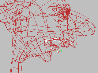

Une structure est utile pour les animations faciales, par exemple pour le mouvement des lèvres, ou pour l'animation de personnages non bipèdes.

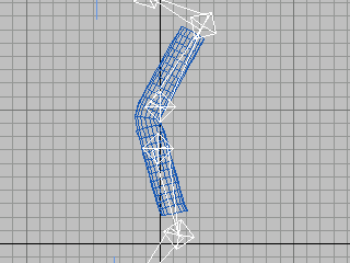

Les structures flottantes (ou squelette flottant) consistent en des segments non reliés ensemble et qui s'ignorent mutuellement. Vous pouvez déformer le maillage en ajoutant des structures flottantes à Physique et en les animant. Cette méthode contraste avec la procédure consistant à utiliser l'option Attacher à noeud et à cliquer sur la racine de la hiérarchie (comme le bassin du bipède). Pour que l'option Attacher à noeud opère, tous les segments doivent être liés entre eux.
