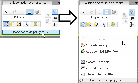

[Ouvrir l'extension des groupes de fonctions]
La barre de titre apparaît dans la partie inférieure droite de chaque groupe de fonctions. Si l'option Afficher les titres des groupes de fonctions est désactivée, une fine barre apparaît à sa place. Si la barre de titre contient une petite pointe de flèche, cela signifie qu'elle peut être développée pour afficher d'autres commandes. Pour développer le groupe de fonctions, cliquez sur son titre.
L'extension du groupe de fonctions reste ouverte tant que le curseur de la souris reste dessus. Pour la fermer, déplacez simplement la souris.
Gauche : cliquez sur la barre de titre du groupe de fonctions...
Droite : ...pour ouvrir l'extension du groupe de fonctions.
Remarque : Lorsque le ruban est réduit aux titres des groupes de fonctions, ces derniers se développent entièrement une fois ouverts. Toute autre extension est donc impossible.
Conseil : Si vous le souhaitez, vous pouvez "verrouiller" l'ouverture d'une extension de groupe de fonctions (voir rubrique suivante).
