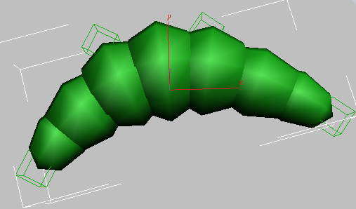

L'illustration suivante montre une mèche de muscle conçue pour utiliser un biceps.
Mèche de muscle fraîchement créée, idéale pour modeler un biceps
Avec le groupe de fonctions Création ouvert, vous pouvez, dans une certaine mesure, modeler la Mèche muscle à l'aide de la souris. Toutefois, le groupe de fonctions Modifier reste l'endroit où vous pouvez définir la plupart de ses propriétés.
Une fois que vous êtes satisfait du biceps :

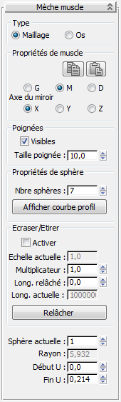

Groupe Type
Choisissez Maillage ou Structures. Les deux types ont en commun la possibilité de déplacer les poignées pour remodeler les mèches muscles. Chaque poignée possède son propre nom, tout en faisant partie de la mèche. Les différences sont les suivantes :
  • Maillage La mèche muscle agit comme un seul élément. Ce mode est optimal lorsqu'il est utilisé conjointement avec le modificateur Enveloppe Peau (reportez-vous à la rubrique Utilisation).
  • Structures Chaque sphère se comporte comme une structure et dispose de son propre nom. Par conséquent, vous pouvez attacher un sous-ensemble de sphères au modificateur Peau lorsqu'elles ne vous sont pas toutes utiles.
    Remarque : Vous pouvez sélectionner individuellement les sphères d'un objet mèche muscle de type structure, mais le déplacement d'une sphère a pour effet le déplacement de l'ensemble du muscle.
Zone Propriétés de muscle
Remarque : A la différence de Muscle CAT, l'objet mèche muscle ne possède aucune propriété Nom. Toutefois, si vous renommez l'objet avec le Type défini sur Maillage (voir ci-dessus), il constitue le nom de base des poignées. Par exemple, si vous nommez l'objet Bicep, les assistants de point final sont nommés BicepM_Start et BicepM_End. Leurs poignées sont nommées BicepM_StartHdl et BicepM_EndHdl, respectivement.
Cette option s'applique également à un objet mèche muscle de type Structures, lorsque vous renommez la première sphère (nom par défaut : MuscleStrand01). Toutefois, l'attribution d'un nouveau nom à la première sphère n'a pas d'incidence sur les noms des autres sphères. De même, le fait de renommer une autre sphère de la mèche muscle n'affecte pas les autres composants de l'objet.
Copier paramètres de mèche
Copie les paramètres de la mèche muscle sélectionnée vers une mémoire tampon, prête pour le collage dans une autre mèche.
Coller paramètres de mèche
Colle les paramètres copiés à partir d'une autre mèche muscle vers la mèche sélectionnée.
L/M/R
Gauche/milieu/droit : côté de l'ossature où se trouve la mèche muscle. Par exemple, vous pouvez configurer une mèche sur le côté gauche, en choisissant l'option L, puis appliquer une symétrie sur l'axe central de la mèche en indiquant l'option R.
Miroir: X/Y/Z
Axe le long duquel les mèches muscles se trouvent. Cela permet au système de symétrie de fonctionner.
Groupe Poignées
L'objet Mèche muscle comporte un assistant de forme carrée à son extrémité. Chacun de ces assistants possède une poignée agissant comme la poignée d'un noeud d'une courbe de Bézier. Vous pouvez modifier la forme des muscles en déplaçant les poignées. Vous pouvez également lier n'importe quelle poignée en tant qu'enfant d'un autre objet tel qu'un os de l'ossature d'un personnage. Ensuite, le déplacement de l'objet parent (l'os) a pour effet de déplacer la poignée. Le muscle est donc déformé en conséquence.
Visible
Active ou désactive l'affichage des poignées des muscles.
Normalement, les poignées sont représentées dans les fenêtres comme des cubes filaires entourant le muscle. Pour désactiver l'affichage des poignées, désactivez Visible.
Cela peut être utile pour simplifier l'affichage de la fenêtre après avoir relié les muscles à leurs os, quand il n'est plus nécessaire de sélectionner les poignées.
Taille de poignée
La taille de chaque poignée ; une modification de ce paramètre affecte toutes les poignées. Normalement, les poignées sont dimensionnées proportionnellement à la taille globale du muscle au moment de sa création ; utilisez ce paramètre pour agrandir ou rétrécir les poignées.
Zone Propriétés de sphère
Nbre sphères
Le nombre de sphères qui constituent la Mèche muscle. Plus cette valeur est élevée, plus la résolution du muscle est importante.

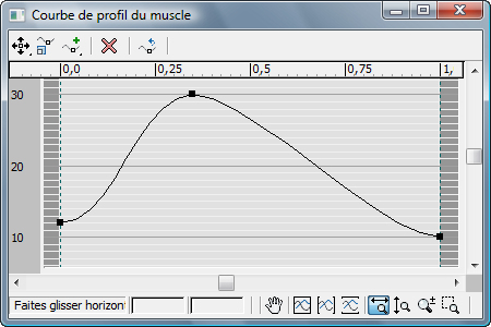

Afficher courbe profil
Ouvre la boîte de dialogue Courbe de profil du muscle contenant un graphique que vous pouvez modifier pour gérer la ligne de profil en long ou le contour de la Mèche muscle. Par défaut, le muscle est épais au milieu et fin aux extrémités. Mais vous pouvez modifier cette caractéristique en déplaçant les trois points sur la courbe (il n'est pas possible d'ajouter des points à la courbe).
Pour terminer la modification de la courbe, fermez la boîte de dialogue ou cliquez à nouveau sur Afficher courbe profil.
Zone Ecraser/Etirer
Activer

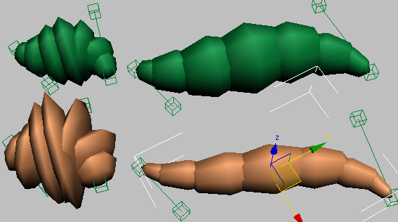

Lorsque cette option est activée, la modification de la longueur affecte la ligne de profil en long : raccourcir le muscle le rend plus épais (écraser)  ; allonger le muscle le rend plus fin (étirer). Lorsqu'elle est désactivée, la ligne de profil en long n'est pas affectée par la longueur.
Dessus : si l'option Ecraser/Etirer est désactivée, la ligne de profil en long Mèche muscle n'est pas modifiée, que le muscle soit plus court (à gauche) ou plus long (à droite).
Dessous : si l'option Ecraser/Etirer est activée, la ligne de profil en long Mèche muscle s'épaissit lorsqu'elle est raccourcie (à gauche) et s'amincit lorsqu'elle est allongée (à droite).
Echelle actuelle
Ce champ en lecture seule indique la mise à l'échelle des muscles en fonction de l'état au repos (voir ci-dessous) et de la longueur ajustée en déplaçant les extrémités.
Lorsque l'échelle actuelle est de 1,0, les muscles se trouvent au repos. Lorsque l'échelle actuelle est supérieure à 1,0, le muscle est aplati. Quand elle est inférieure à 1,0, le muscle est étiré.
Multiplicateur
Augmente ou réduit l'écrasement et l'étirement. Augmentez cette valeur pour obtenir un effet exagéré.
Long. relâché
La longueur du muscle au repos ; c'est-à-dire lorsque Echelle actuelle = 1,0.
En cours
Ce champ en lecture seule indique la longueur actuelle des muscles.
Relâcher
Cliquez pour définir l'état au repos. Le paramètre Long. relâché est défini selon la longueur actuelle, et Echelle actuelle à 1,0.
Par la suite, lorsque le muscle est plus court que Long. relâché, il s'écrase. Lorsqu'il est allongé, il s'étire.
[Groupe des paramètres de sphère]
Les autres commandes du panneau déroulant Mèche muscle vous permettent de définir la longueur de chaque sphère du muscle en ajustant son étendue. Définissez Sphère actuelle en fonction de la sphère à ajuster, puis modifiez les valeurs Début U et Fin U.
Sphère actuelle
La sphère à ajuster. Il peut s'agir de n'importe quelle valeur entre 1 et [Nbre sphères].
Rayon
Ce champ en lecture seule indique le rayon de la sphère actuelle.
Début U/Fin U
L'étendue de la sphère actuelle, mesurée par rapport à la longueur totale de la sphère, qui dans ce contexte s'étend de 0,0 à 1,0. En fait, vous définissez le pourcentage de la longueur du muscle où la sphère commence et se termine.
Pour raccourcir la sphère, augmentez Début U ou diminuez Fin U. Pour l'allonger, diminuez Début U ou augmentez Fin U.
Par exemple, pour qu'une sphère commence à 25% de la longueur du muscle et se termine 28%, Début U sur 0,25 et Fin U sur 0,28.
