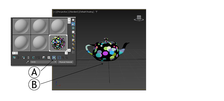

Sélectionnez un style dans l'un des emplacements suivants :
La commande principale de l'Éditeur de matériaux pour l'ombrage des matériaux dans les fenêtres et l'activation/désactivation de l'affichage des textures est une icône déroulante dotée de quatre états :
Remarque : Si vous utilisez un pilote de fenêtre au lieu de Nitrous, ces options s'appellent « Standard » et « Matériel » au lieu de « Ombrage » et « Réaliste », comme c'était le cas dans les versions de 3ds Max antérieures à 3ds Max 2012.
Conseil : La sélection du bouton de survol alternatif ne modifie pas son état. Par exemple, si Afficher les matériaux ombrés dans la fenêtre est désactivé pour le matériau actif, la sélection du bouton Afficher les matériaux réalistes dans la fenêtre passe simplement le matériau en mode d'affichage réaliste; cela n'active pas les maps. Vous devez activer le bouton de manière explicite pour voir les maps dans les fenêtres.
L'Editeur de matériaux détaillé indique que l'affichage des maps est activé par une forme diagonale rouge dans les barres de titre des noeuds, le Navigateur de matériaux/maps et le navigateur.
Cette commande est disponible au niveau map, où elle fonctionne comme une bascule pour l'option définie au niveau matériau et s'applique uniquement à la map active. Par exemple, vous pouvez activer l'affichage fenêtre de la map relief tout en désactivant l'affichage de la map diffuse bien que les deux apparaissent dans l'image rendue finale. Modifier ce paramètre au niveau matériau prend le dessus sur n'importe quel paramètre au niveau map.
Remarque : Si la bascule est indisponible au niveau map, cela signifie que l'affichage fenêtre de la map n'est pas supporté. Un des raisons possibles est que la map est nichée trop profondément dans l'arborescence des matériaux.
L'image suivante, tirée d'une fenêtre de 3ds Max, montre deux sphères auxquelles sont appliquées deux copies d'un matériau Arch & Design ayant des paramètres identiques, qui comprennent une couleur diffuse à texture mappée et des maps relief, un niveau de réflectivité élevé et une map Damier appliquée au canal Anisotropie. La scène comprend également un système Lumière du jour avec Soleil & Ciel mr et une map d'environnement définie sur Ciel physique mr. La seule différence est que le matériau de la sphère de gauche est réglé sur Afficher les matériaux ombrés dans la fenêtre alors que le matériau de la sphère de droite est défini sur Afficher les matériaux réalistes dans la fenêtre. Cette dernière affiche la map relief, la réflexion du ciel et l'anisotropie en damier dans le reflet spéculaire. Lors du rendu, les sphères sont identiques et ressemblent à celle de droite.
Lorsque vous enregistrez un matériau dans une bibliothèque, l'état de ce bouton est également enregistré. Vous pouvez faire glisser les matériaux mappés de la bibliothèque de matériaux dans l'explorateur vers les objets de la scène, et faire en sorte que le matériau mappé s'affiche dans les fenêtres. (Pour que les textures s'affichent correctement, l'option Générer la coordination de textures doit être activée pour les objets primitifs ; un modificateur de textures doit être appliqué aux objets de maillage.)
Vous pouvez activer ou désactiver l'option Afficher les matériaux ombrés dans la fenêtre/Afficher les matériaux réalistes dans la fenêtre pour tous les matériaux en choisissant le menu Vues Afficher matériaux dans la fenêtre en tant que. Ces commandes sont également disponibles à partir de l’Éditeur de matériaux compact menu Matériau et (lors de l'utilisation de Nitrous) du menu Etiquette Ombrage dans fenêtre.
