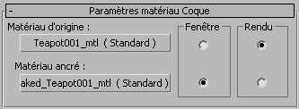

    • Dans l'éditeur de matériaux compact, le panneau déroulant Paramètres matériau Coque est immédiatement visible.
    • Dans l'Editeur de matériaux détaillé, faites glisser le champ échantillon vers la vue active en tant qu'instance, puis cliquez deux fois sur le mode Coque afin de pouvoir afficher les paramètres du matériau.

Matériau d'origine
Affiche le nom du matériau d'origine. Cliquez sur le bouton pour afficher le matériau ancré et ajuster ses paramètres.
Matériau ancré
Affiche le nom du matériau ancré. Cliquez sur le bouton pour afficher le matériau ancré et ajuster ses paramètres.
Outre la couleur et les textures du matériau d'origine, le matériau ancré peut inclure des ombres, résultant de l'éclairage, ainsi que d'autres informations. De plus, le matériau ancré a une résolution fixe.
Fenêtre
Utilisez ces boutons pour spécifier quel matériau doit apparaître dans les fenêtres ombrées : le matériau d'origine (bouton du haut) ou le matériau ancré (bouton du bas).
Rendu
Utilisez ces boutons pour spécifier quel matériau doit apparaître dans les rendus : le matériau d'origine (bouton du haut) ou le matériau ancré (bouton du bas).
