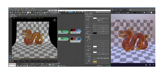

Le nouveau matériau glTF utilise un modèle d’ombrage qui donne une représentation précise de l’aspect de votre archive une fois publiée au format glTF.
Remarque : Le matériau apparaît dans le navigateur de matériaux/maps uniquement si le rendu actif le prend en charge.
Le matériau glTF est un matériau moderne avec des contrôles axés sur un workflow basé sur glTF.
Remarque : Dans Texture bitmap, les propriétés Recouvrement, Écart et Angle_W sont exportées à l’aide de l’extension KHR_texture_transform si les propriétés Écart ou Angle W sont différentes de zéro ou si le recouvrement est différent de un.
Les unités système de 3ds Max influencent la façon dont le matériau glTF est prévisualisé dans la fenêtre Max. Lors de l’utilisation du matériau glTF, la mise à l'échelle des attributs affectés est requise pour garantir que l’aperçu de la fenêtre ou du rendu 3ds Max correspond au visualiseur glTF vers lequel l’exportation est effectuée.

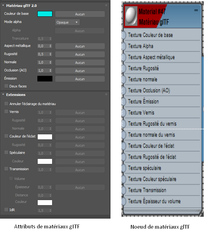

Interface
Paramètres de matériau glTF

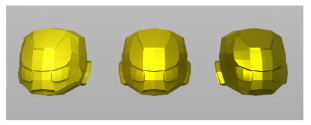

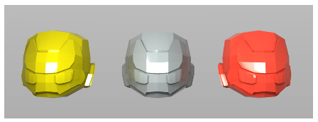

- Texture Couleur de base
Aspect métallique = 0,0 et Couleur de base = jaune, gris et rouge, respectivement
Les textures ajoutées au paramètre Texture Couleur de base peuvent être considérées comme la couleur diffuse pour les éléments non métalliques. Pour les métaux, il s’agit de la couleur du matériau.

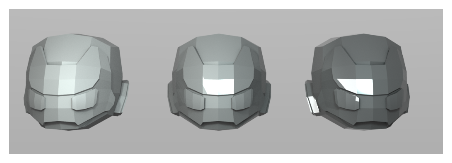

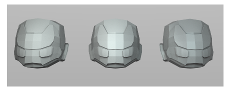

- Map Aspect métallique
Aspect métallique = 0,0, 0,5 et 1, respectivement
Les valeurs possibles sont comprises entre 0,0 pour les matériaux non métalliques et 1,0 pour les matériaux métalliques complètement réfléchissants.

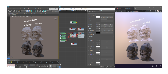

- Occlusion (AO)
L’occlusion ambiante est une texture d’échelle de gris qui assombrit la couleur diffuse.

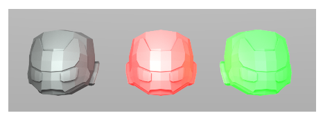

- Texture Émission
Émission = noir, rouge et vert, respectivement
Cette texture détermine la couleur et l’intensité de la lumière émise par le matériau (auto-illumination).

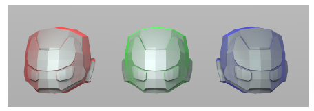

- Texture Couleur de l’éclat
Rugosité de l’éclat = 0,1 et Couleur de l’éclat = rouge, vert et bleu, respectivement
Cette texture détermine la couleur de la composante d’éclat du matériau. Elle simule la dispersion arrière des matériaux de velours.

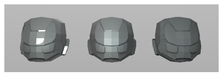

- Texture spéculaire
Texture spéculaire = 0,0, 0,5 et 1, respectivement
Cette texture détermine la portée de la réflexion spéculaire.

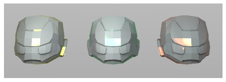

- Texture Couleur spéculaire
- Cette texture détermine la couleur de la réflexion spéculaire.
Texture Couleur spéculaire = jaune, vert, rouge, respectivement

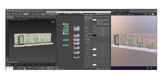

Exemple de téléchargement
Un dossier d’exemple téléchargeable contenant une scène créée dans 3ds Max qui utilise le nœud et les attributs Matériau glTF pour appliquer une texture à toutes les archives présentes dans la scène.
Cliquez sur le lien ci-dessous pour télécharger le dossier d’exemple (dossier contenant la scène 3ds Max et toutes les textures de bitmap).
Exemple de scène de jardin
