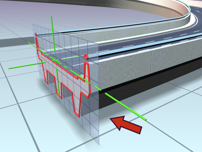

Route extrudée sans pivot

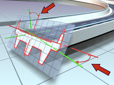

Route extrudée avec pivot activé. La déformation pivot affecte l'orientation des axes X et Y de la forme en fonction de la trajectoire.
