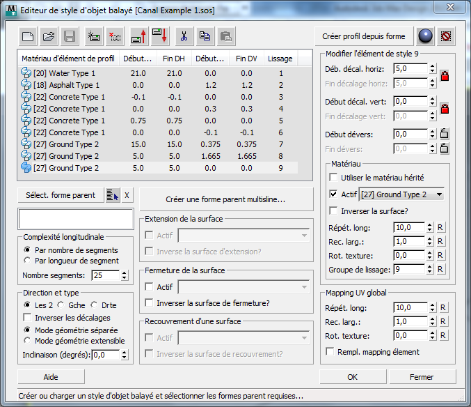

Editeur de style d'objet balayé
Vous permet de créer des objets balayés paramétriques.

Interface

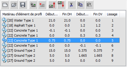

[liste d'éléments SOS]
Répertorie le contenu du style d'objet balayé courant. Chaque ligne représente un élément dans la liste. Sélectionnez un élément pour afficher ses détails dans les autres commandes de l'éditeur.
Commencer un nouveau style
Cliquez sur ce bouton pour créer un style d'objet balayé.
Ouvrir un style
Cliquez sur ce bouton pour ouvrir un style d'objet balayé créé précédemment.
Enregistrer le style
Cliquez sur ce bouton pour enregistrer le style d'objet balayé courant.
Ajouter un nouvel élément
Cliquez sur ce bouton pour ajouter un nouvel élément au style d'objet balayé courant.
Supprimer l'élément sélectionné
Cliquez sur ce bouton pour supprimer l'élément sélectionné dans le style d'objet balayé courant.
Déplacer l'élément sélectionné vers le haut
Cliquez sur ce bouton pour déplacer l'élément sélectionné d'une position vers le haut dans la liste d'éléments.
Déplacer l'élément sélectionné vers le bas
Cliquez sur ce bouton pour déplacer l'élément sélectionné d'une position vers le bas dans la liste d'éléments.
Couper l'élément
Cliquez sur ce bouton pour couper l'élément sélectionné dans le style et l'enregistrer dans le Presse-papiers.
Copier l'élément
Cliquez sur ce bouton pour copier l'élément sélectionné et l'enregistrer dans le Presse-papiers.
Coller l'élément
Cliquez sur ce bouton pour coller un élément coupé ou copié.
Vous pouvez coller un élément coupé à un autre emplacement dans le style courant ou bien coller un élément coupé ou copié dans un autre style SOS.

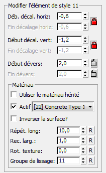

Zone Modifier l'élément de style
Modifie les paramètres de l'élément actuellement en surbrillance dans la liste des éléments SOS. Chaque élément représente une surface simple de l'objet balayé et un décalage horizontal et vertical, avec un canal de matériau indépendant.
Remarque : Les valeurs de ces contrôles sont liées dynamiquement de sorte que toute modification d'une valeur a une incidence sur l'autre. Cela vous permet, par exemple, de spécifier le décalage vertical par décalage ou par dévers tout en affichant les deux valeurs. Si vous connaissez la valeur de dévers requise, commencez par la définir, puis modifiez le décalage horizontal pour que la valeur du décalage vertical soit mise à jour en conséquence.
Décalage horiz[ontal] de début/Décalage horiz[ontal] de fin
Ajuste le décalage horizontal de l'élément SOS.
  • Verrouiller les décalages horizontaux de début et de finCliquez sur ce bouton pour verrouiller ou déverrouiller les valeurs Début et Fin. Lorsque ces valeurs sont déverrouillées, le décalage horizontal peut varier sur le long de la longueur de l'objet balayé. Par défaut = verrouillé.
Décalage vert[ical] de début/Décalage vert[ical] de fin
Ajuste le décalage vertical de l'élément SOS.
  • Verrouiller les décalages verticaux de début et de finCliquez sur ce bouton pour verrouiller ou déverrouiller les valeurs Début et Fin. Lorsque ces valeurs sont déverrouillées, le décalage vertical peut varier sur le long de la longueur de l'objet balayé. Par défaut = verrouillé.
Début dévers/Fin dévers
Ajuste le dévers de l'objet balayé.
  • [verrouiller Début et Fin dévers]Cliquez sur ce bouton pour verrouiller ou déverrouiller les valeurs Début et Fin. Lorsque le Début dévers ou la Fin dévers sont verrouillées, la modification du Décalage vertical n'a pas d'incidence sur cette valeur. Dans le cas contraire, il l'influence. Par défaut, le dévers est déverrouillé.
    Remarque : La Fin dévers n'est disponible que si vous avez verrouillé le Décalage horizontal ou vertical.
Zone Matériau
Utiliser le matériau hérité
Lorsque cette option est activée, le matériau de l'élément de profil est appliqué à cet élément, en conjonction avec les paramètres de mappage de l'élément précédent.
La sélection de cette option désactive les autres paramètres dans la zone Matériau, à l'exception de la zone Lissage.
Actif
Lorsque cette option est désactivée, aucun matériau n'est appliqué à l'élément, ce qui en fait un élément d'espacement. Cette option est activée par défaut.
Les éléments d'espacement créent un décalage invisible entre la forme parent et la première surface de l'objet balayé. Les éléments d'espacement sont affichés comme « [Espacement] » dans la liste d'éléments Style d'objet balayé.
[liste déroulante sous-matériau]
Permet de sélectionner un canal de matériau pour l'élément objet balayé. Les éléments balayés utilisent les matériaux des surfaces Civil View.
Inverser la surface?
Lorsque cette option est activée, elle permet de basculer les normales de surface de l'élément.
Répét. longueur
Définit la distance sur laquelle le matériau sélectionné est répété le long de l'élément. La valeur par défaut est de 10 unités univers.
Cette option est valable uniquement pour les maps de texture pouvant être recouvertes et est ignorée lorsqu'elle est utilisée avec des maps de textures procédurales.
Recouvrement de largeur
Définit le nombre de fois que le matériau sélectionné est répété sur la largeur de l'élément. Valeur par défaut=1.
Cette option n'est valable que pour les maps de texture de recouvrement et est désactivée lorsqu'elle est utilisée avec des maps de texture procédurales.
Rot. texture
Définit la rotation à appliquer à la texture sur l'élément.
Groupe de lissage
Définit l'ID de groupe de lissage utilisé par l'élément. Par défaut, le groupe de lissage est incrémenté de 1 lorsque vous ajoutez un nouvel élément au profil.
  • Les éléments adjacents qui utilisent des ID de groupe de lissage n'ont pas le lissage de surface.
  • Les éléments adjacents qui utilisent des ID de groupe de lissage sont lissés afin de créer l'illusion d'un profil d'objet balayé courbe.
Les ID de groupe de lissage sont des valeurs comprises entre 1 et 32. Une valeur de 0 peut également être spécifiée : cela empêche l'application de tout lissage longitudinal sur un élément de profil unique.
Boutons « R »
Pour chacune des options, cliquez sur « R » pour rétablir la valeur par défaut.
Zone Mapping UV global
Ces paramètres ont une incidence sur le mapping de matériau sur les surfaces d'étendue et les surfaces de fermeture.
Répét. longueur, Répét. largeur et Rot. texture se comportent comme pour les éléments.
  • « R »Cliquez sur ce bouton pour réinitialiser le contrôle à sa valeur d'origine.
Rempl. mapping élément
Lorsque cette option est activée, les paramètres de mapping UV global affectent l'élément et remplacent les paramètres stockés au niveau de l'élément de profil. Cette option est désactivée par défaut.
