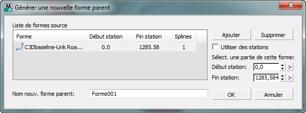

Boîte de dialogue Générer une nouvelle forme parent
Cette boîte de dialogue permet de créer la forme parent d'un objet balayé qui inclut plusieurs splines.
Utilisez cette boîte de dialogue pour créer manuellement une forme parent multispline ou sélectionner une forme parent dans une petite partie d'une forme parent existante.

Interface
Liste de formes source
Affiche les formes que vous avez choisies et les informations les concernant.
Ajouter
Cliquez sur ce bouton pour l'activer, puis cliquez dans une fenêtre pour choisir une forme à ajouter à la liste.
Lorsque le bouton Ajouter est actif, vous pouvez appuyer sur la touche H pour ouvrir la boîte de dialogue Sélectionner par nom, ce qui vous permet de choisir la nouvelle spline en fonction de son nom.
Conseil : Assurez-vous que l'option Ajouter est active avant de cliquer sur une forme. Sinon, vous sélectionnez simplement la forme sans l'ajouter à Liste de formes source.
La convention pour choisir plusieurs formes consiste à sélectionner d'abord la forme la plus à gauche, puis de progresser de façon séquentielle vers la droite.
Lorsque vous ajoutez la première forme source, les doubles flèches Abscisse curviligne de début et Abscisse curviligne de fin sont activées et deux objets de type marqueur dynamique apparaissent dans les fenêtres, indiquant ainsi les positions de début et de fin de cette forme.
Remarque : Si l'objet forme sélectionné contient déjà plusieurs splines, seule la première est prise en compte lors de la création de la forme parent.
Supprimer
Cliquez sur ce bouton pour supprimer la forme mise en surbrillance dans Liste de formes source.
Utiliser des stations indépendantes?
Lorsque cette option est désactivée, des portions de formes source sont sélectionnées à l'aide de normales projetées depuis le premier objet forme disponible dans Liste de formes source. Lorsque cette option est activée, vous pouvez spécifier des stations indépendantes pour chaque forme de la liste. Cette option est désactivée par défaut.
L'activation de l'option Utiliser des stations indépendantes? est utile si vous devez construire des tabliers de pont asymétriques : utilisez ce paramètre avec le paramètre Inclinaison de l'objet balayé.
Définit la position de l'objet marqueur dynamique de départ, ce qui permet d'inclure une petite partie de la première forme source de la liste dans le nouvel objet forme parent.
Lorsque l'option Utiliser des stations indépendantes? est désactivée, la valeur affichée dans cette double flèche fait référence à un chaînage sur la première forme dans la liste des formes source. Cette forme est appelée forme source principale.
  • Bouton >Cliquez sur ce bouton pour définir le paramètre Abscisse curviligne de début de manière interactive en cliquant sur un point dans la fenêtre.
    Cette méthode s'avère efficace lorsqu'elle est associée aux outils d'accrochage de 3ds Max.
Définit la position de l'objet marqueur dynamique de fin, ce qui permet d'inclure une petite partie de la première forme source de la liste dans le nouvel objet forme parent.
  • Bouton >Cliquez sur ce bouton pour définir le paramètre Fin station de manière interactive en cliquant sur un point dans la fenêtre.
Nom nouv. forme parent
Définit le nom du nouvel objet de forme parent qui est créé lorsque vous cliquez sur OK.
