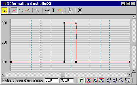

Les courbes de déformation d'échelle ont les propriétés suivantes :
- La courbe de mise à l'échelle de l'axe X est de couleur rouge et celle de mise à l'échelle de l'axe Y est de couleur verte.
- Le réglage par défaut de ces courbes s'établit à 100 %.
- Les valeurs supérieures à 100 % élargissent la forme.
- Les valeurs comprises entre 100 et 0 % réduisent la largeur de la forme.
- Les valeurs négatives produisent un effet de mise à l'échelle et de symétrie de la forme.
Reportez-vous à la rubrique Boîte de dialogue Déformation pour des informations précises sur les commandes de la boîte de dialogue.
Boîte de dialogue Courbe de déformation d'échelle.
Procédures
Pour utiliser la déformation d'échelle :
Sélectionnez un objet extrudé.
- Cliquez sur Extrusion dans la pile des modificateurs.
- Cliquez sur Echelle dans le panneau déroulant Déformations.
- Modifiez les courbes de déformation des axes X et Y.
