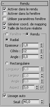

Panneau déroulant Rendu
Ce groupe de fonctions permet d'appliquer et de désactiver le rendu de la forme, d'indiquer son épaisseur dans la scène et d'appliquer des coordonnées de mapping. Le maillage de spline est visible dans les fenêtres. Vous pouvez animer les paramètres de rendu, tels que le nombre de côtés. En revanche, les paramètres des fenêtres ne peuvent l'être.
Vous pouvez également convertir le maillage affiché en objet maillage en lui appliquant le modificateur Editer maillage ou en le convertissant en Maillage éditable. Le système utilise les paramètres de la fenêtre pour cette conversion lorsque l'option Utiliser paramètres fenêtre est activée. Dans le cas contraire, il utilise les paramètres de Rendu. Ceci apporte un maximum de flexibilité et permet de toujours convertir le maillage affiché dans les fenêtres.
- Activer dans le rendu
- Lorsque cette option est activée, la forme est rendue sous forme de maillage 3D à l'aide des paramètres Rectangulaire ou Radial définis pour le rendu.
- Activer dans la fenêtre
- Lorsque cette option est activée, la forme est affichée dans la fenêtre sous forme de maillage 3D à l'aide des paramètres Rectangulaire ou Radial définis pour le rendu.
- Utiliser paramètres fenêtre
- Permet de définir différents paramètres de rendu et d'afficher le maillage généré par les paramètres de la fenêtre. Cette option est uniquement disponible lorsque le paramètre Activer dans la fenêtre est sélectionné.
- Générer coord. de mapping
- Activez cette option pour appliquer des coordonnées de mapping. Cette option est désactivée par défaut.
Le champ de coordonnées U s'enveloppe une fois autour de l'épaisseur de la spline, tandis que le champ de coordonnées V est mappé une fois le long de la spline. Le recouvrement est réalisé à l'aide des paramètres de recouvrement du matériau lui-même.
- Taille de texture réaliste
- Définit la méthode de mise à l'échelle utilisée pour les matériaux dotés de textures qui sont appliqués à l'objet. Les valeurs de mise à l'échelle sont contrôlées par les paramètres Utiliser échelle réaliste du panneau déroulant Coordonnées du matériau appliqué. Cette option est désactivée par défaut.
- Fenêtre
- Activez cette option pour spécifier des paramètres Radial ou Rectangulaire pour l'affichage de la forme dans la fenêtre lorsque l'option Activer dans la fenêtre est utilisée.
- Pour rendu
- Activez cette option pour spécifier des paramètres Radial ou Rectangulaire pour l'affichage de la forme une fois rendue ou affichée dans la fenêtre, lorsque l'option Activer dans la fenêtre est utilisée.
- Radial
- Affiche le maillage 3D sous forme d'objet cylindrique.
- Epaisseurindique le diamètre de la fenêtre ou le maillage de la spline rendue. Valeur par défaut = 1,0. Plage = 0,0 à 100 000 000,0.
Splines rendues avec une épaisseur de 1,0 et de 5,0 (respectivement)
- Côtésindique le nombre de côtés (ou facettes) du maillage de spline dans la fenêtre ou le rendu. Par exemple, une valeur de 4 permet d'obtenir une coupe carrée.
- Angleajuste le point de rotation de la coupe dans la fenêtre ou dans le rendu. Par exemple, si le maillage de spline comporte une coupe carrée, utilisez Angle pour placer un côté " plat " en bas.
- Rectangulaire
- Affiche le maillage de la spline sous forme rectangulaire.
- Aspect définit le rapport hauteur/largeur pour les coupes rectangulaires. La case Verrouiller permet de verrouiller le rapport hauteur/largeur. Lorsque l'option Verrouiller est activée, la largeur est verrouillée sur la profondeur. Le rapport largeur/profondeur est constant.
- Longueur définit la taille de la coupe le long de l'axe des Y local.
- Largeurdéfinit la taille de la coupe le long de l'axe des X local.
- Angleajuste le point de rotation de la coupe dans la fenêtre ou dans le rendu. Par exemple, lorsque vous travaillez sur une coupe carrée, utilisez Angle pour placer un côté " plat " en bas.
- Aspect Rapport longueur/largeur. Ce contrôle est lié au paramètre Longueur. Lorsque Aspect est déverrouillé, la modification de la Longueur affecte l'Aspect et vice-versa. Lorsque Aspect est verrouillé, le contrôle n'est pas disponible et la modificationde la Longueur ou de la Largeur modifie automatiqument la Largeur ou la Longueur (respectivement) pour conserver le rapport d'aspect actuel.
- Lissage auto
- Lorsque vous sélectionnez cette option, la spline est automatiquement lissée en fonction du seuil spécifié dans le champ Seuil. L’option de lissage automatique définit le lissage en fonction de l'angle entre les segments de spline. Deux segments adjacents sont placés dans le même groupe de lissage si l'angle qui les sépare est inférieur à l'angle de seuil.
- Seuil
- Définit l'angle de seuil exprimé en degrés. Deux segments de spline adjacents sont placés dans le même groupe de lissage si l'angle qui les sépare est inférieur à l'angle de seuil.

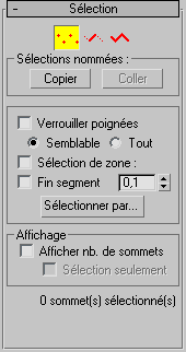

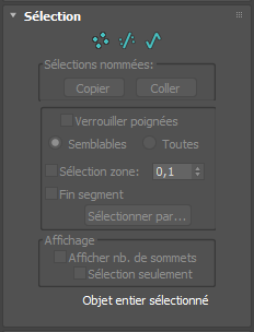

Panneau déroulant Sélection
Ce panneau déroulant inclut des commandes permettant d'activer et de désactiver différents modes sous-objet, de travailler avec des sélections et des poignées nommées, et permet d'accéder à des paramètres d'affichage et à des informations sur les entités sélectionnées.
Lorsque vous accédez au groupe de fonctions Modifier pour la première fois après avoir sélectionné une spline éditable, vous êtes au niveau de l'objet et avez accès à plusieurs fonctions, comme décrit dans la rubrique Spline éditable (Objet). Pour passer d'un mode de sous-objet à l'autre et accéder aux fonctions appropriées, cliquez sur les boutons de sous-objets situés en haut du panneau déroulant Sélection.
Vous pouvez travailler avec des composants de formes et de splines en utilisant la sélection de sous-objet Forme de l'objet Spline éditable. Cliquez sur l'un de ces boutons revient à sélectionner le type de sous-objet correspondant dans la liste des modificateurs. Cliquez de nouveau sur le bouton pour le désactiver et revenir au niveau de sélection objet.
Sommets
- Définissent des points et des tangentes de courbes.
Segments
- Connectent les sommets.
Splines
- Sont formées d'un ou de plusieurs segments connectés.
Zone Sélections nommées
- Copier
- Place une sélection nommée dans le tampon de copie.
- Coller
- Colle une sélection nommée à partir du tampon de copie.
- Verrouiller poignées
- Vous ne pouvez normalement modifier les poignées tangentes que sur un seul sommet à la fois, même lorsque plusieurs sommets sont sélectionnés. Utiliser les commandes Verrouiller poignées si vous souhaitez transformer simultanément de multiples poignées de sommets de type Bézier ou Bézier-Coin.
- Semblable Lorsque vous faites glisser la poignée d'un vecteur entrant, tous les vecteurs entrants des sommets sélectionnés se déplacent simultanément. De même, le déplacement d'une poignée sortante d'un sommet déplace la poignée sortante de tous les sommets sélectionnés.
- Tous La poignée que vous déplacez affecte toutes les poignées de la sélection, qu'elles soient coupées ou non. Cette option est également utile lorsque vous travaillez sur un unique coin de Bézier et que vous souhaitez déplacer simultanément les deux poignées.
Cliquez sur une poignée en maintenant la touche Maj enfoncée pour " rompre " la tangente et déplacer chaque poignée séparément. Vous devez choisir l'option Semblable pour rompre la tangente.
- Sélection de zone
- Permet de sélectionner automatiquement tous les sommets à l'intérieur d'un certain rayon par rapport au sommet sur lequel vous cliquez. Au niveau de sous-objet Sommet, activez Sélection de zone, puis définissez le rayon avec la double flèche située à droite de la case à cocher Sélection de zone. Cette opération est utile lors du déplacement de sommets créés à l'aide du bouton Connecter copie ou Coupe.
- Fin segment
- Permet de sélectionner un sommet en cliquant sur un segment. En mode sous-objet Sommet, activez cette option, puis sélectionnez un segment proche du sommet requis. Utilisez cette option lorsqu'il existe plusieurs sommets communs et que vous souhaitez sélectionner un sommet sur un segment particulier. Le curseur prend la forme d'une croix lorsqu'il se trouve sur un segment. Vous pouvez inclure un autre sommet à la sélection en maintenant la touche Ctrl enfoncée.
- Sélectionner par
- Permet de sélectionner les sommets sur la spline ou le segment actif. Sélectionnez d'abord une spline ou un segment en mode sous-objet Spline ou Segment, puis activez le mode sous-objet Sommet et cliquez ensuite sur Sélectionner par et choisissez Spline ou Segment. Tous les sommets de la spline ou du segment actif sont sélectionnés. Vous pouvez alors modifier les sommets.
Zone Affichage
- Afficher nb. de sommets
- Lorsque cette option est activée, 3ds Max affiche les numéros de sommets en regard des sommets de la spline sélectionnée, à tout niveau sous-objet.
- Sélection seulement
- Lorsque cette option est activée, le ou les numéros de sommets s'affichent uniquement en regard des sommets sélectionnés.
Informations sur la sélection
La partie inférieure du panneau déroulant Sélection affiche des informations sur la sélection courante. Si vous avez sélectionné 0 ou plusieurs sous-objets, le texte indique le nombre de sous-objets sélectionnés.
Aux niveaux de sous-objet Sommet et Segment, si un sous-objet est sélectionné, le texte indique les numéros d'identification de la spline courante (pour l'objet courant) et du sous-objet actuellement sélectionné. Chaque objet spline contient une spline numéro 1 ; s'il contient plusieurs splines, les splines suivantes sont numérotées à partir de 1.
Lorsque vous sélectionnez une seule spline au niveau de sous-objet Spline, la première ligne affiche son numéro d'identification et indique si elle est fermée ou ouverte ; la seconde ligne affiche le nombre de sommets qu'elle contient. Lorsque vous sélectionnez plusieurs splines, la première ligne affiche leur nombre et la seconde ligne le nombre total de sommets qu'elles contiennent.
