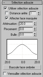

Les commandes de cette boîte de dialogue vous permettent de modifier les paramètres de sélection adoucie. Tous les niveaux de sous-objet partagent les mêmes valeurs du paramètre Sélection adoucie. La fonction Sélection adoucie est disponible pour les objets NURBS, maillage, poly, patch et spline.

Affecte l'action des fonctions Déplacement, Rotation et Echelle aux niveaux de sous-objet d'un objet éditable ou d'un modificateur Editer, ainsi que l'action des modificateurs de déformation appliqués à l'objet s'ils sont exécutés sur une sélection de sous-objets (ce dernier point s'applique également aux modificateurs Sélectionner). Si l'option est activée, 3ds Max applique une déformation de courbe de spline aux sous-objets non sélectionnés qui entourent la sélection que vous transformez. Pour que la déformation s'applique, vous devez cocher cette case avant de transformer ou de modifier la sélection.
Lorsque cette option est activée, la région de sélection adoucie est limitée au nombre spécifié d'arêtes entre l'emplacement de sélection et le cadrage maximum de la sélection adoucie. La région affectée est mesurée en espace " distance-arête ", le long de la surface, et non en espace réel.
Cette option est utile dans les cas où vous voulez sélectionner uniquement des sections contiguës de la géométrie. Par exemple, dans le cas d'une aile d'oiseau repliée sur son corps, le fait de sélectionner le bout de l'aile au moyen de la sélection adoucie sélectionne également les sommets du corps de l'oiseau. En revanche, si vous activez Distance arête et que vous définissez la valeur numérique sur la distance (en arêtes) que vous voulez affecter sur l'aile, puis que vous définissez Atténuation sur une valeur appropriée, le fait de sélectionner puis de déplacer le bout de l'aile ne déplace que la géométrie de l'aile.
Lorsque cette option est activée, les faces désélectionnées dont les normales pointent dans la direction opposée à la normale moyenne des sous-objets sélectionnés sont influencées par la sélection adoucie. Dans les cas des sommets et des arêtes, cela s'applique aux normales des surfaces auxquelles elles sont attachées. Désactivez cette option si vous souhaitez manipuler les surfaces d'un objet peu épais (boîte, par exemple) sans affecter les faces de l'autre côté de l'objet.
Distance du centre au bord de la sphère définissant la région affectée, dans l'unité sélectionnée. Utilisez des valeurs élevées pour obtenir des pentes progressives, en fonction de l'échelle de votre géométrie. Valeur par défaut : 20.
Elève ou abaisse le point supérieur de la courbe le long de l'axe vertical. Définit le " pointu " relatif de la région. Si la valeur est négative, un cratère est créé au lieu d'un point. Si elle est égale à zéro, vous obtenez une transition régulière sur tout l'axe. Valeur par défaut : 0.
Elargit ou resserre la courbe le long de l'axe vertical. Définit la " rondeur " relative de la région. Cette option est limitée par le pincement qui définit son point de départ fixe. En réglant Pincement sur 0 et Bulle sur 1,0, vous obtenez un renflement le plus lisse possible. Si l'option Bulle a une valeur négative, le bas de la courbe est placé au-dessous de la surface, créant une " vallée " autour de la base de la région. Valeur par défaut : 0.
Présente sous forme graphique le fonctionnement de la sélection adoucie. Vous pouvez ainsi tester un paramètre de courbe, l'annuler et faire un essai avec un autre paramètre sur la même sélection.
Affiche un dégradé de couleur correspondant au poids de la sélection adoucie sur les faces situées dans la plage de sélection adoucie. Cette option est uniquement disponible lors de la modification d'objets patch et poly.
Si les propriétés d'affichage Couleur sommet d'un objet poly ou patch éditable sont désactivées, la bascule face ombrée active l'ombrage Couleur sélection adoucie. Si l'objet a déjà un paramètre Couleur sommet actif, la Bascule face ombrée ne tient pas compte du paramètre précédent et applique la couleur de sélection adoucie.
Verrouille la sélection adoucie pour empêcher toute modification dans la sélection procédurale.
L'utilisation de l'option Sélection adoucie peinture (voir ci-dessous) active automatiquement Verrouiller sélection adoucie. Si vous la désactivez après avoir utilisé l'option Peinture sélection adoucie, la sélection adoucie peinte est perdue et ne peut pas être restaurée à l'aide de l'option Annuler.
