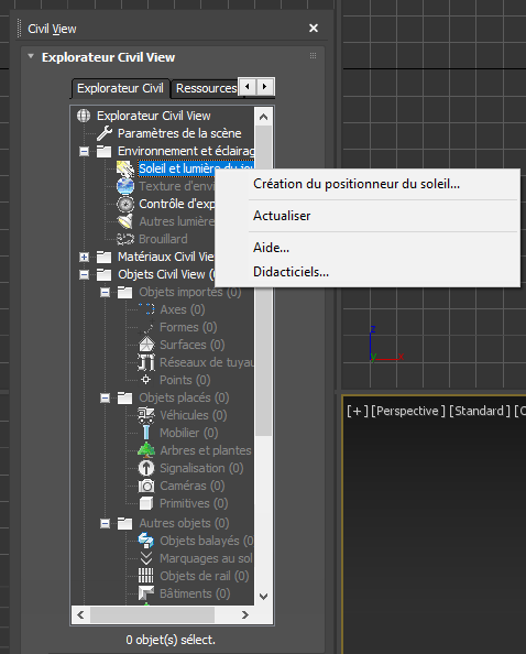

Pour ajouter simplement un système Lumière du jour à votre scène Civil View, dans l'explorateur Civil View, cliquez avec le bouton droit de la souris sur le noeud Soleil et lumière du jour, puis choisissez Création du positionneur du soleil.
3ds Max vous invite alors à créer un positionneur du soleil et un ciel physique. Cliquez et faites glisser le curseur dans la fenêtre pour configurer la boussole et la lumière du soleil pour le système Positionneur du soleil. Reportez-vous à la section Positionneur du soleil et ciel physique.
