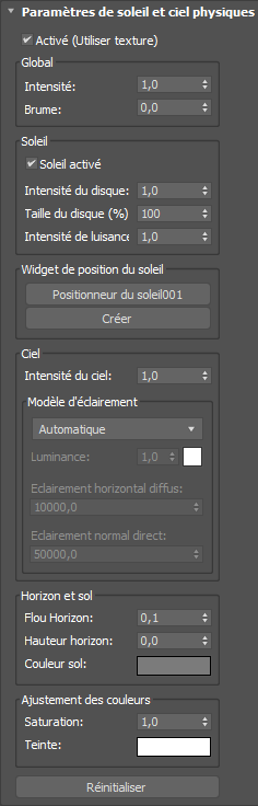

Le panneau déroulant Paramètres de soleil et ciel physiques définit les paramètres sur la texture d'environnement Ciel et soleil physique. Il s'agit du même panneau déroulant qui s'affiche pour la texture d'environnement Ciel et soleil physique dans l'éditeur de matériaux détaillé.
Actif
Spécifie si la texture d'environnement doit être utilisée.
Global
Intensité
Il s'agit du multiplicateur d'intensité du soleil et du ciel combinés.
Brume
Représente la valeur de brume.
Soleil
Soleil activé
Active ou désactive le soleil.
Intensité du disque
Définit l'intensité du soleil.
Taille du disque
Définit la taille du soleil.
Intensité de luisance
Détermine l'intensité de la luisance du soleil.
Widget de position du soleil
[PositionneurSoleilNNN]
Cette section contient les sélecteurs correspondant aux positionneurs du soleil de la scène, ainsi qu'un bouton supplémentaire permettant de créer un positionneur de soleil.
Ciel
Intensité du ciel
Définit l'intensité du ciel.
Modèle d'éclairement
Permet de sélectionner le modèle à utiliser. La valeur par défaut est Automatique. Les modèles Physique et Mesuré vous permettent de définir des paramètres supplémentaires.
Horizon et Sol
Flou Horizon
Définit la quantité de flou appliquée à l'horizon.
Hauteur Horizon
Définit la hauteur de l'horizon.
Couleur Sol
Définit la couleur du sol.
Ajustement des couleurs
Saturation
Définit le niveau de saturation des couleurs. Les valeurs supérieures à 1 augmentent la saturation et les valeurs inférieures à 1 la réduisent.
Teinte
Définit une valeur de teinte à appliquer à la couleur.
