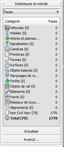

Offre une vue complète des ressources utilisées dans la scène.
Vous pouvez utiliser ce panneau pour identifier des groupes d'objets qui pourraient alourdir l'utilisation des ressources système. Lorsque vous modélisez en 3D, il est conseillé d'avoir le nombre de faces le plus bas possible.
Indique le nombre total de faces utilisées par les objets de chaque catégorie dans la scène.
Indique le nombre total de sommets utilisés par les objets de chaque catégorie dans la scène.
Affiche les Catégories d'objets Civil View et le nombre total d'objets existant dans chaque catégorie de la scène actuelle.
En fonction de votre choix dans la liste déroulante, affiche le nombre total de faces ou de sommets utilisés par chaque catégorie d'objet.
