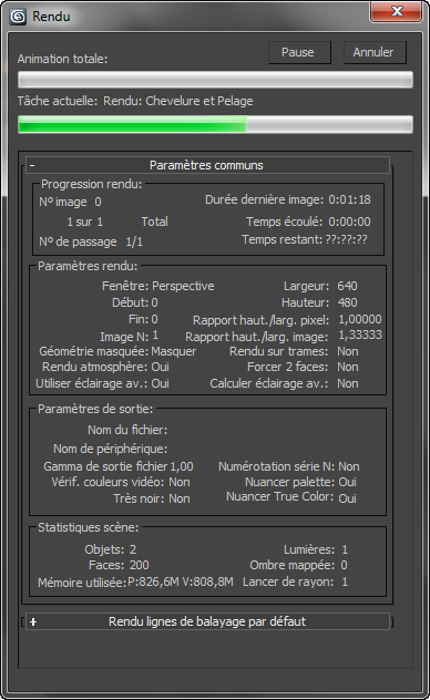

    Supposons pour cet exemple que vous utilisez un seul moniteur configuré pour une résolution de 1280x1024 et que vous avez perdu la boîte de dialogue Rendu.
    Cette boîte de dialogue était visible la dernière fois que vous avez généré le rendu de votre scène, mais ce rendu a été généré il y a déjà un certain temps et une autre personne a utilisé le système entre temps.
  1. Assurez-vous que 3ds Max n'est pas en cours d'exécution.
    En effet, le fichier 3dsmax.ini est mis à jour en permanence pendant l'exécution de 3ds Max.
  2. Démarrez un éditeur de texte et ouvrez 3dsmax.ini .
    Sous Windows 7 et 8, le fichier 3dsmax.ini est situé par défaut dans \Users\<nom d'utilisateur> \appdata\local\autodesk\3dsmax 2015 - 64bit\fra\ .
    Si vous ne trouvez pas 3dsmax.ini dans l'emplacement par défaut, vous pouvez utiliser la fonction Rechercher de Windows pour le localiser.
  3. Faites défiler la liste des entrées vers le bas jusqu'à celle de la boîte de dialogue Progression rendu :
    [RenderProgressDialogPosition]
    Dimension=-425 152 379 866
    Les deux premiers chiffres de dimension spécifient l'emplacement du coin supérieur gauche de la boîte de dialogue correspondant à (0,0), qui représente le coin supérieur gauche de l'écran. Ainsi, dans cet exemple, le coin supérieur gauche de la boîte de dialogue se trouve à -425 pixels du bord gauche de l'écran et à 152 pixels du haut de l'écran. La seconde paire de chiffres représente la taille horizontale et verticale de la boîte de dialogue. Cette boîte de dialogue a donc une largeur de 379 pixels et une hauteur de 866 pixels.
    Dans la mesure où cet exemple utilise une configuration à un seul écran d'une résolution de 1280x1024, la boîte de dialogue sort de l'écran sur la gauche. Si le premier nombre était supérieur à 1280, la boîte de dialogue sortirait alors de l'écran sur la droite.
  4. Placez le curseur sur la ligne " Dimension " et accédez au numéro problématique.
    Il s'agit généralement du premier ou du second nombre, dans la mesure où les deux derniers nombres représentent la largeur et la hauteur de la boîte de dialogue.
  5. Modifiez le nombre en attribuant une valeur positive comprise entre 1280 et 1024.
  6. Enregistrez le fichier 3dsmax.ini et redémarrez 3ds Max.
La prochaine fois que vous générerez le rendu de votre scène, la boîte de dialogue Déroulement rendu apparaîtra à l'écran.

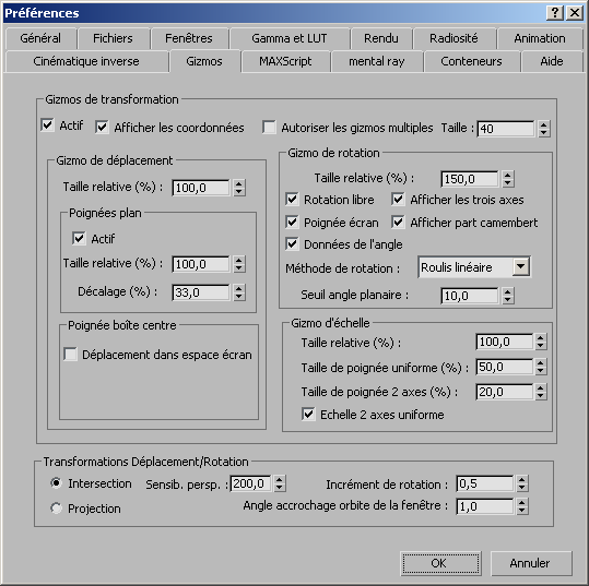

  • Ouvrez le groupe de fonctions Personnaliser Préférences Gizmos et vérifiez que vos paramètres correspondent aux paramètres par défaut indiqués ci-après. Le plus important est Gizmos de transformation Actif, qui détermine la visibilité du gizmo de transformation.
    Si vous utilisez le système de menus par défaut, vous pouvez également basculer l'affichage en choisissant Vues Afficher gizmo de transformation. Si vous utilisez le système de menus de la touche Alt, choisissez Scène Configurer les vues Afficher gizmo de transformation.
  • Il est également possible, mais peu probable, que le gizmo de transformation soit activé, mais qu'il soit trop petit pour être visible. Pour augmenter sa taille, appuyez sur la touche = à plusieurs reprises.
    La touche permet de réduire la taille du gizmo.
  • Vous pouvez également personnaliser l'interface utilisateur pour ajouter un contrôle personnalisé (raccourci clavier ou autres) qui permettra d'afficher ou de masquer le gizmo de transformation. Cette action s'intitule Afficher gizmo de transformation.
