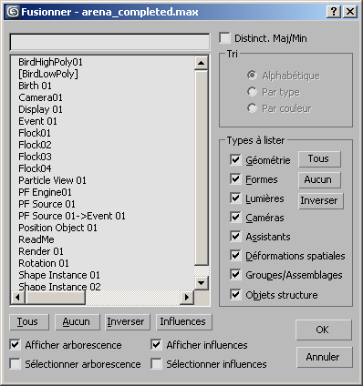

Fusion de fichiers corrompus
Si vous ne parvenez pas à ouvrir normalement une scène, vous pouvez essayer de la fusionner. Si le fichier n'est pas trop corrompu, vous pourrez accéder à la boîte de dialogue Fusionner qui affiche la liste des composants que contient la scène. Le fait de pouvoir accéder à cette boîte de dialogue vous permet généralement de résoudre assez facilement le problème. Vous devez à présent rechercher le ou les objets qui sont à l'origine de l'échec du chargement.
  1. Lancez 3ds Max.
  2. Choisissez le menu Fichier Importer Fusionner.
  3. Recherchez le dossier contenant le modèle, sélectionnez le modèle et cliquez sur le bouton Ouvrir.
    La boîte de dialogue Fusionner s'ouvre, affichant tous les composants que contient la scène.
    Vous devez commencer par vérifier si des formes ou des objets de la scène sont corrompus.
  4. Dans la zone Types à lister, sur la droite, désélectionnez toutes les options, à l'exception de Géométrie, Formes et Groupes/Assemblages.
  5. Cliquez sur le bouton Tous situé dans le coin inférieur gauche, puis sur OK.
    Si les objets apparaissent dans les fenêtres, cela signifie que ces composants de la scène ne sont pas corrompus et il vous faudra répéter ces étapes en activant d'autres options de la zone Types à lister.
Si les objets sélectionnés ont été correctement fusionnés, veillez à enregistrer le résultat de la fusion avant d'essayer de fusionner d'autres objets, vous pourrez ainsi vous servir de la fusion comme base pour recréer la scène.
    Si un message d'erreur s'affiche, cela signifie que l'un des objets est corrompu. Procédez alors comme suit.
  1. Réinitialisez 3ds Max.
    Vous devez déterminer avec précision quel objet de la précédente liste est corrompu.
  2. Choisissez à nouveau Fichier Fusionner et désactivez tout à l'exception de Géométrie, Formes et Groupes/Assemblages.
  3. Sélectionnez les 10 premiers objets de la liste des composants puis cliquez sur OK.
    Si ces dix objets sont correctement fusionnés, enregistrez la scène et répétez l'opération de fusion avec les dix objets suivants. L'un des groupes d'objets que vous essayez de fusionner finira par générer un message d'erreur.
  4. Continuez de réduire le nombre d'objets que vous fusionnez jusqu'à ce vous trouviez l'objet qui est à l'origine de l'erreur.
  5. Lorsque vous avez identifié l'objet corrompu, réinitialisez 3ds Max et fusionnez tous les objets et composants, à l'exception de l'objet corrompu.
  6. Après avoir fusionné tous les objets et composants, enregistrez la scène et recréez l'objet qui était corrompu.
Bien que cette méthode puisse prendre un certain temps, elle est efficace dans la mesure où elle vous permet d'enregistrer la majeure partie de votre travail précédent.
