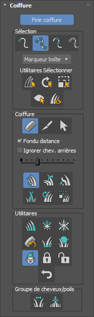

Le mode sous-objet Guides du modificateur Hair And Fur vous permet d'appliquer un style à la chevelure/pelage de manière interactive dans les fenêtres. Les commandes de coiffure interactives se trouvent sur le panneau déroulant Coiffure. Il est également possible de cliquer sur le bouton Style de chevelure/pelage pour démarrer la définition des styles.
Les outils de style ne sont disponibles que lorsque vous cliquez sur le bouton Style de chevelure/pelage pour l'activer ou sélectionnez le mode sous-objet Guides sur le panneau déroulant Sélection ou sur la pile modificateurs.
Chaque guide de chevelure/pelage possède 15 segments et 14 sommets (il existe un autre sommet, non sélectionnable, à la racine); pour appliquer un outil à un guide, vous devez sélectionner au moins un de ses sommets. Pour sélectionner les sommets, cliquez sur Sélectionner (dans le groupe coiffure), puis, à l'aide des outils de sélection standard 3ds Max sélectionnez une portion des guides. Par exemple, vous pouvez faire glisser un rectangle de sélection pour sélectionner des sommets sur les guides adjacents. Les guides sélectionnés sont affichés en orange par défaut et les guides non sélectionnés sont affichés en jaune.
Les sélections effectuées de cette manière sont contraintes par les boutons situés au dessus du groupe Sélection : Sélectionner chevelure/pelage par les bouts, Sélectionner tout le guide (par défaut), Sélectionner guide par les sommets ou Sélectionner guide par la racine. Comme le suggèrent les noms, les contraintes influencent la manière avec laquelle la brosse à cheveux modifie les guides. Le meilleur moyen de découvrir la différence entre les contraintes de sélection consiste à utiliser les diverses contraintes de sélection avec des outils comme la translation. La brosse à cheveux utilise une combinaison entre les contraintes et CI pour modifier la géométrie des guides.

Lorsque la sélection est effectuée, cliquez sur Brosse à cheveux (également dans la zone Coiffure, à gauche du bouton Sélection) puis, utilisez le pinceau en conjonction avec un des outils situés au bas de la zone Coiffure : Translation, Debout, Racines de touffe, Touffe, Rotation ou Echelle.
Lorsque vous définissez des styles, seuls les guides sélectionnés sont affectés. De plus, seuls les guides qui se trouvent dans la zone de brossage sont affectés à tout moment. Vous pouvez modifier la taille du pinceau à l'aide de la glissière de la zone Coiffure ou en maintenant les touches Ctrl+Maj enfoncées, en faisant glisser la souris.
L'outil Coupe de cheveux du panneau déroulant Coiffure (entre Brosse à cheveux et Sélectionner) coupe les guides en les mettant à l'échelle, en fonction de l'emplacement du pinceau.
Cliquez sur Coiffer pour démarrer la coiffure. Cliquez sur Finir coiffure pour désactiver le mode coiffure. Lorsque vous activez ce bouton, un pinceau est immédiatement disponible et l'outil actif par défaut est Translation. L'activation de l'option Coiffer vous permet d'accéder au niveau de sous-objet Guides du panneau déroulant Sélection et de sélectionner tous les guides.

Permet de choisir le mode d'affichage dans les fenêtres des sommets sélectionnés.
Les boutons intitulés " Utilitaires Sélectionner " sont destinés au traitement des sélections.
Inverse la sélection des sommets.
Raccourci clavier : Ctrl+I
Pivote la sélection dans l'espace.
Développe la sélection en augmentant sa surface de façon incrémentielle.
Masque les guides sélectionnés.
Affiche tous les guides masqués.
(valeur par défaut) En mode coiffure, le déplacement de la souris n'affecte que les sommets sélectionnés dans la zone de brossage.
Lorsque la brosse à cheveux est activée, un pinceau gizmo est affiché dans les fenêtres. Dans la fenêtre active, un pinceau apparaît sous forme de cercle, mais, dans les autres fenêtres, le pinceau est une région cylindrique tri dimentionnelle.
Dans la fenêtre active, le pinceau apparaît sous forme de cercle.
Les fenêtres inactives affichent le pinceau sous forme de région cylindrique.
Permet de couper les guides. Pour couper la chevelure/le pelage, suivez cette procédure suggérée :
Gauche : guides de cheveux avant la coupe
Droite : guides de cheveux après la coupe
Active le mode sélection dans lequel vous pouvez utiliser les outils de sélection de 3ds Max pour sélectionner les sommets du guide, en fonction des contraintes sélectionnées dans le groupe Sélection (tout le guide, extrémités, etc.).
Uniquement disponible pour la brosse à cheveux. Lorsque cette option est activée, l'effet de brossage fond vers les arêtes de la brosse, donnant un effet plus doux. Lorsqu'elle est désactivée, le brossage affecte tous les sommets sélectionnés de la même manière, donnant un effet contrasté. Valeur par défaut : activé.
Uniquement disponible pour la brosse à cheveux et la coupe de cheveux. Lorsque cette option est activée, les cheveux à l'arrière ne sont pas concernés par le brossage. Cette option est désactivée par défaut.
Déplacez cette glissière pour modifier la taille du pinceau.
Raccourci clavier : Ctrl+Maj+déplacer
Les boutons de coiffure situés en dessous de la glissière de la taille du pinceau ne sont disponibles que lorsque la Brosse à cheveux est activée.
