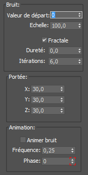

  4. Cliquez sur le menu déroulant Liste des modificateurs et choisissez l'option Bruit.
  5. Dans la zone Bruit, activez Fractale et dans la zone Portée, affectez la valeur 30,0 aux axes X, Y et Z.
    La pierre prend forme, mais elle peut aussi s'aplatir.
