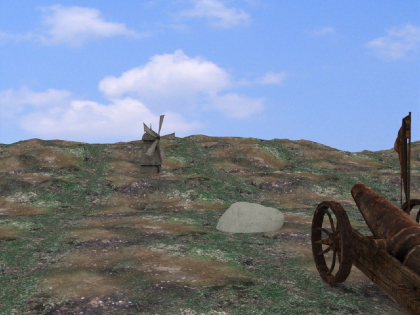

Scène de bataille animée
En utilisant les fonctions de base de 3ds Max, vous allez créer une scène de champ de bataille simple, qui se compose d'un canon, d'une pierre, d'un arbre et d'un moulin à vent. Vous allez également ajouter une caméra et l'utiliser pour afficher la scène à partir d'angles différents.
Ce didacticiel, destiné aux nouveaux utilisateurs de 3ds Max propose une introduction rapide au monde la 3D.
L'étape finale vous indiquera comme ajouter des animations basiques, puis transformer les résultats en un fichier multimédia.
