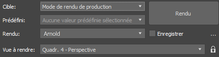

- Dans la partie supérieure de la fenêtre Configuration du rendu, définissez l’outil de rendu sur Arnold.

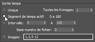

- Sélectionnez l'option Segment de temps actif dans la zone Sortie durée. (Si vous avez laissé ce paramètre défini sur Unique, seule apparaît l'image actuellement affichée.)

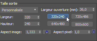

- Dans la zone Taille de sortie, remplacez la valeur par défaut (640 x 480) par 320 x 240.
Cette taille plus petite n'occupe plus qu'un quart de la zone par défaut, ce qui permet d'accélérer le rendu.

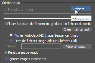

- Cliquez sur le bouton Fichiers dans la zone Sortie rendu. (Vous devrez peut-être faire défiler vers le bas pour voir cette commande).
- Dans la boîte de dialogue Fichier sortie rendu, nommez votre animation mybattlefield_attack.avi. Cliquez sur Enregistrer pour enregistrer l'animation dans le dossier par défaut (généralement \renderoutput).
Avertissement : Vous devez soit ajouter l'extension .avi au nom du fichier, soit sélectionner AVI comme type de fichier. Si vous n'indiquez pas à l'application sous quel type de format d'animation enregistrer, le rendu ne fonctionne pas.

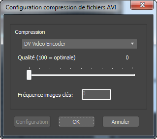

3ds Max ouvre une boîte de dialogue de configuration de la compression des fichiers AVI.
- Cliquez sur OK pour accepter les paramètres par défaut.
Remarque : Vous pouvez utiliser la liste déroulante Compresseur pour choisir un compresseur vidéo ou un codec particulier. Les options disponibles dépendent de la configuration du système. Un grand nombre de codecs permettent d'utiliser la glissière Qualité pour ajuster la qualité de la sortie (notamment la résolution). Cette commande n'est pas disponible pour la valeur par défaut de DV Video Encoder.

- Dans la partie supérieure de la boîte de dialogue Configuration du rendu, définissez la vue à rendre sur Caméra01.
Assurez-vous que vous effectuez le rendu de la bonne fenêtre.
Conseil : Dans la plupart des cas, vous effectuez un rendu de la fenêtre Caméra.
