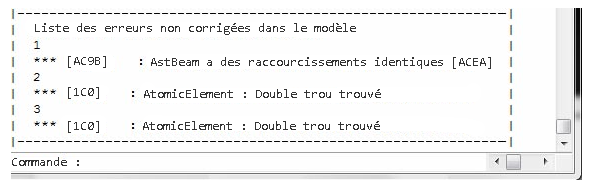

Dans certains cas, des fonctions du modèle sont incorrectes ou chevauchent un traitement existant. Pour les rechercher, vous pouvez utiliser la fonction Contrôler. La liste des résultats contiendra l'ID de l'objet recherché et un message mettant en évidence le problème avec ce dernier, comme dans l'exemple suivant :
Pour identifier la référence de l'objet, effectuez les opérations suivantes :

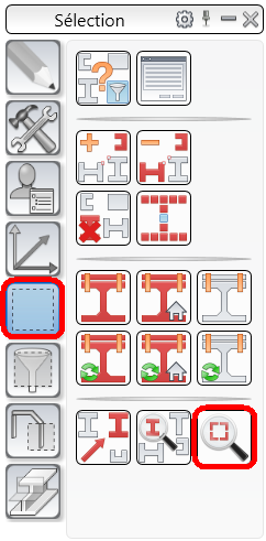

  1. Accédez à la palette d'outils Advance, catégorie Sélection.
  2. Sélectionnez l'icône Marquer objet .
  3. Sur la ligne de commande, vous serez invité à choisir Poignée ou ID - Type H (pour sélectionner une poignée).
  4. Saisissez la référence de la poignée, par exemple AC9B.
  5. Cela permet de marquer l'objet avec la fonction problématique.
  6. Dans la palette d'outils Advance Steel, sélectionnez "Rechercher les objets marqués".
  7. A l'aide des informations sur la poignée du rapport d'audit, nous allons rechercher l'objet contenant la fonction incorrecte, et non la fonction elle-même. Une fois que vous avez identifié l'objet, vous devez vérifier manuellement l'objet, rechercher la fonction réelle en fonction des détails du rapport d'audit et la supprimer.
