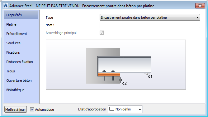

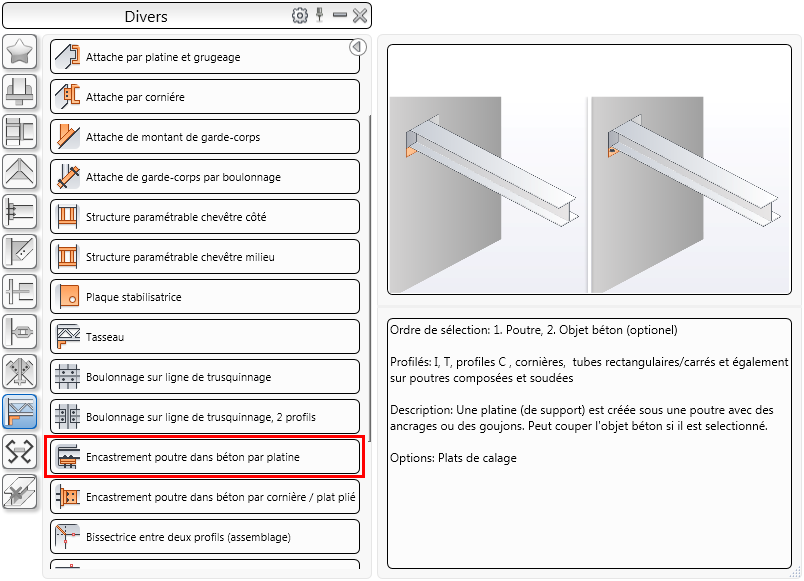

L'assemblage Encastrement poutre dans béton par platine peut être utilisé entre tous les types d'éléments en béton (mur, dalle, poteau, fondation et poutre) et certaines coupes en acier (coupes I, T, C, L, rectangulaires/carrées creuses, soudées, composées ou variables).
Vous pouvez utiliser cet assemblage pour ancrer des escaliers en acier dans des dalles en béton, pour ancrer des poutres cantilever, pour renforcer les murs à l'aide de poutres en acier ou pour soutenir des poutres en acier sur des poteaux en béton.

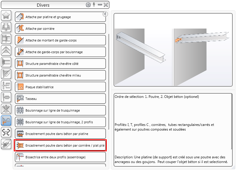

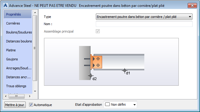

L'assemblage Encastrement poutre dans béton par cornière/plat plié peut être utilisé uniquement entre certains types d'éléments en béton (mur, dalle, poutre) et certaines coupes en acier (coupes I, T, C, L, soudées, composées ou variables).
Vous pouvez utiliser cet assemblage pour tous les types d'escalier en acier qui sont ancrés dans des paliers intermédiaires en béton et dans différentes constructions industrielles.
Pour créer l'un des deux assemblages entre un élément en acier et un élément en béton :
Une fois la sélection terminée, l'assemblage est créé et la fenêtre Propriétés s'affiche. Dans cette fenêtre, vous pouvez configurer l'assemblage selon vos besoins.
