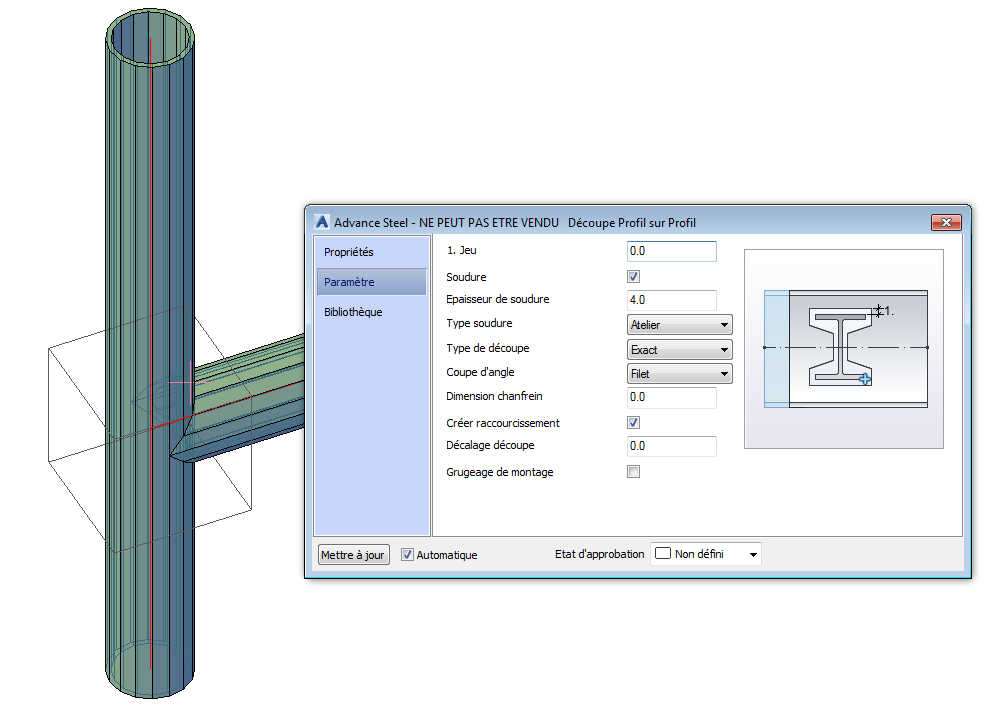

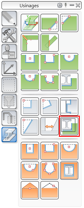

Pour couper un tube avec un autre tube, utilisez la commande Découpe Profil sur Profil ().
L'outil demande d'abord la sélection du tube à découper à une extrémité de référence, puis le tube de découpe.
Après la création de l'encoche, une fenêtre Propriétés de l'assemblage s'affiche et vous permet de configurer les paramètres de la coupe. Les soudures peuvent être ajoutées à l'assemblage et la règle peut être enregistrée dans la bibliothèque.
