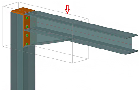

Les assemblages se composent de plusieurs éléments tels que des tôles, des raidisseurs, des poutres, des boulons et des soudures regroupés et représentés à l'intérieur d'une boîte de délimitation (objet d'assemblage).
Ces paramètres d'ensembles sont stockés dans l'objet d'assemblage (zone grise).

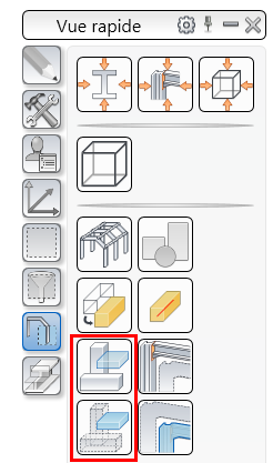

Pour afficher la zone, cliquez sur la commande (Tout visible) dans la palette d'outils Vue rapide, qui affiche tous les objets masqués.

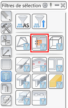

Pour sélectionner tous les cuboïdes, cliquez sur (cuboïdes) dans la palette d'outils Filtres de sélection.
Une fois la sélection effectuée, les options Cacher les objets sélectionnés () et Montrer seulement les objets sélectionnés () peuvent être utilisées pour activer ou désactiver leur visibilité.
