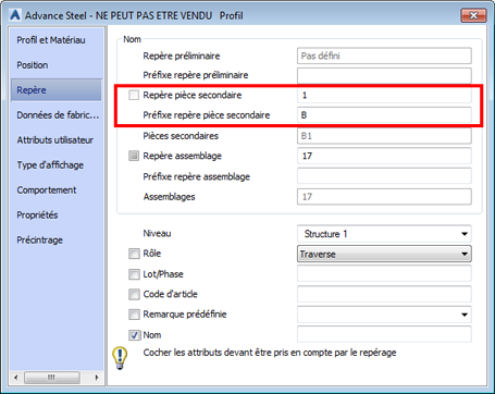

Votre modèle 3D comporte une poutre avec un repère de pièce secondaire "B1".

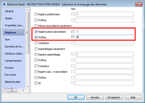

Vous pouvez la localiser à l'aide de l'outil de recherche d'Advance Steel (disponible dans la palette d'outils). Dans la boîte de dialogue Sélection et marquage des éléments, définissez les paramètres suivants :
- Onglet Général : sélectionnez Modèle entier.
- Onglet Objets : sélectionnez une poutre en acier (s'il s'agit d'une poutre que vous recherchez).
- Onglet Numéro : sélectionnez Repère de pièce secondaire et entrez 1 ; sélectionnez Préfixe et entrez B.

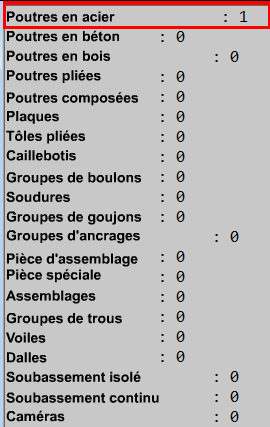

La ligne de commande indique si un tel profil a été trouvé dans le modèle.
La poutre trouvée est de couleur rouge.
