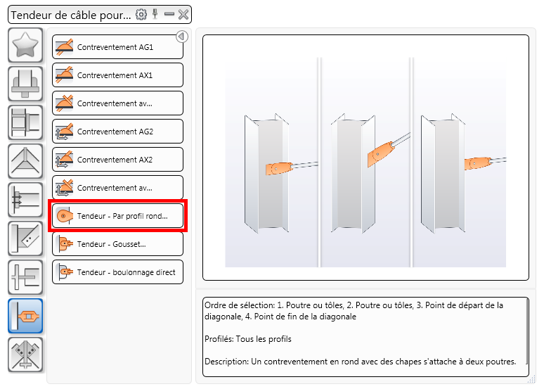

Les assemblages "câbles de tension" ou "contreventement avec armature" sont accessibles depuis le Gestionnaire des assemblages.
Sur le ruban, cliquez sur
(Gestionnaire des assemblages).

Les câbles de tension peuvent être utilisés dans deux cas :

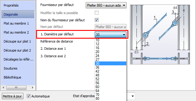

Lorsque l'utilisateur crée l'assemblage sur les poutres, le diamètre système peut être sélectionné à partir des options de l'assemblage.
Dans ce cas, Advance Steel crée la tôle.

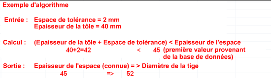

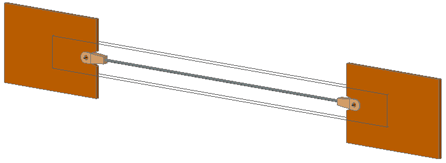

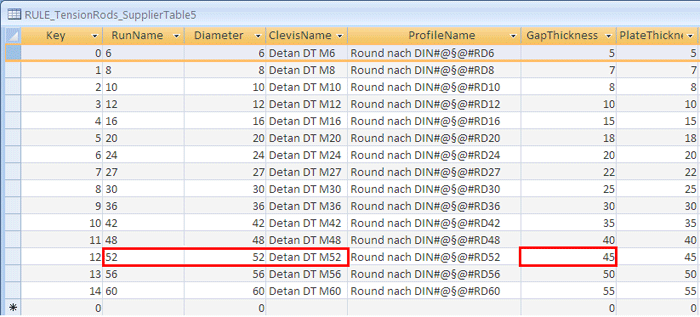

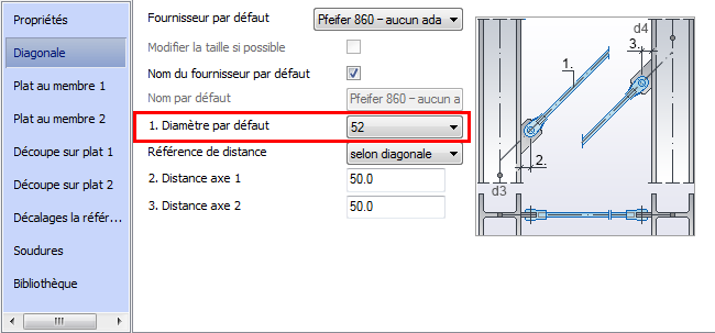

Lorsque l'utilisateur crée l'assemblage sur les tôles, le diamètre système est influencé par l'épaisseur des tôles. Par conséquent, l'option de sélection du diamètre est désactivée. Le diamètre est calculé comme suit :
