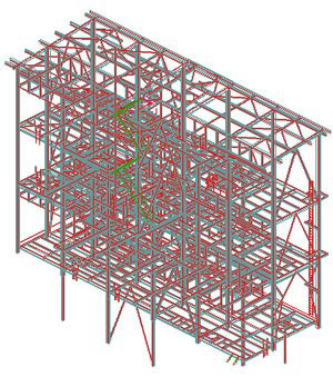

Si vous disposez d'un modèle dans lequel tous les traitements s'affichent comme dans l'illustration ci-dessous :

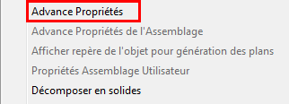

  2. Cliquez avec le bouton droit de la souris et sélectionnez Advance Propriétés dans le menu contextuel.

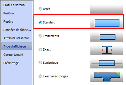

  3. Dans la boîte de dialogue Propriétés de la poutre, catégorie Type d'affichage, sélectionnez Standard.

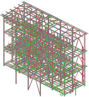

Vous obtenez le résultat suivant :
