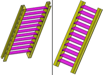

FAQ : comment une coupe utilisateur pour des limons d'escalier est-elle affectée dans Advance Steel ?
L'utilisateur des coupe peut être associé aux éléments structurels de l'escalier, p. ex. pour le limon. Ainsi, vous pouvez utiliser n'importe quelle forme de l'élément, à la partir de la bibliothèque des coupes.

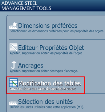

  3. Démarrez les outils de gestion.

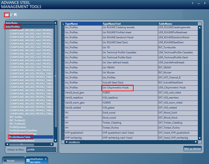

  4. Utilisez l'Editeur de tables pour ouvrir la base de données AstorProfiles et suivez la procédure suivante :
    • Recherchez la table ProfileMasterTable à l'aide du filtre. Dans cette table se trouve la nouvelle coupe.
    • Dans ProfileMasterTable, à partir de la copie de colonne TypeNameText, copiez le nom interne affecté à la coupe utilisateur (Usr CAsymmetric-Hook).

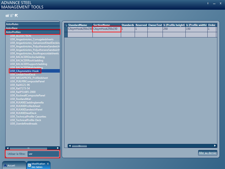

      Dans la même base de données AstorProfiles, recherchez la table de définition du profil. Le nom de la table est similaire au nom interne de coupe USR_CAsymmetric-Hook. ". Dans la colonne Nom de la coupe, copiez le nom de la coupe CAsymHook250x150.

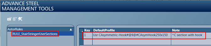

  5. Dans la base de données AstorRules, recherchez la table RULE_StairStringerUserSections à l'aide du filtre.
  6. Ajoutez une nouvelle ligne dans la table "RULE_StairStringerUserSections".
    • Attribuez un numéro unique dans la colonne Clé.
    • La colonne DefaultProfile doit être renseignée comme suit : "Usr CAsymmetric-Hook#@§@#CAsymHook250x150" où "Usr CAsymmetric-Hook" est le nom interne de la coupe de la table "ProfileMasterTable" de la base de données AstorProfiles ; "#@§@#" est un séparateur unique qui est utilisé pour ajouter une nouvelle coupe ; "CAsymHook250x150" est le nom de la coupe de la table de définition du profil "USR_ CAsymmetric-Hook" de la base de données.
    • La colonne Note est facultative ; par exemple, elle peut contenir des informations sur le type de coupe. Ces informations ne figurent pas dans l'assemblage "escalier".

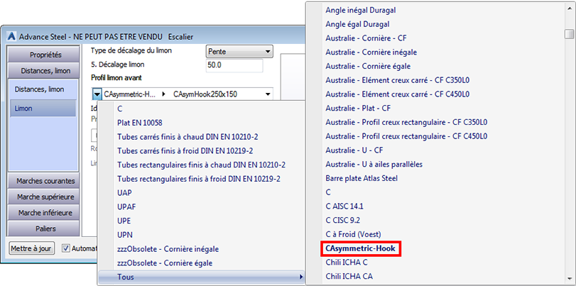

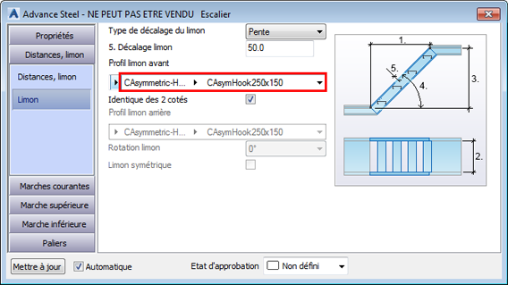

Créez un assemblage Escalier dans Advance Steel et dans les propriétés, choisissez la coupe utilisateur précédemment définie.
