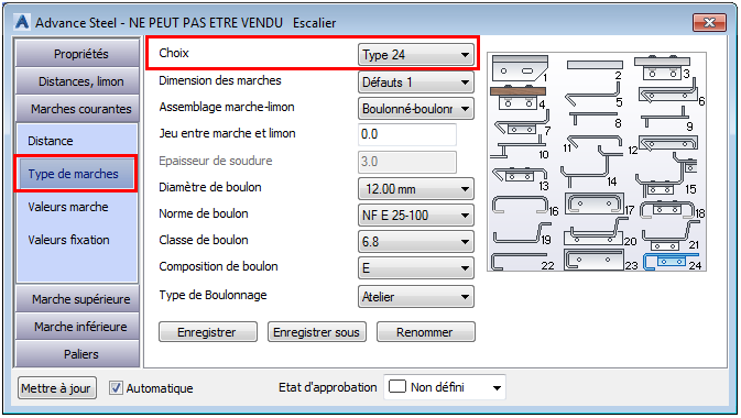

Il est possible d'ajouter des marches personnalisées à la macro d'escalier. Les types de marches 22, 23 et 24 sont des marches personnalisées utilisées. La seule différence qui existe entre ces types de marche est le type d'assemblage au limon.

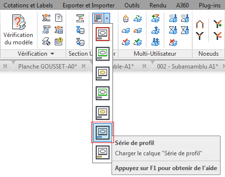

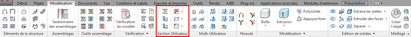

L'outil de création de coupes utilisateur permet d'ajouter de nouvelles marches.

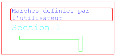

Pour être reconnue par la macro, la série de coupe doit être "Marches Utilisateur" et le nom de la coupe peut être n'importe quel nom.
Une fois le profil ajouté, vous pouvez l'utiliser en sélectionnant le type de marche 22, 23 ou 24.

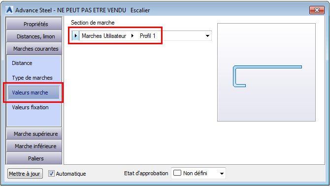

Dans l'onglet Marche dimensions 1, la liste Section de marche contient la coupe utilisateur créée (si ce n'est pas le cas, vous devez peut-être redémarrer Advance Steel).
Remarque : De nouvelles coupes de marche peuvent être ajoutées à l'aide de l'outil Section Utilisateur. Vous ne pouvez pas utiliser des profils existants pour l'élément de structure d'escalier.
