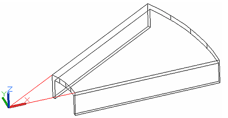

  1. Créez la marche dans un nouveau dessin à l'aide du SCU situé au centre du poteau central sur le niveau supérieur de la marche, et l'axe X parallèlement au nez de la marche.
    Remarque : La marche peut être créée avec plusieurs pièces de différents matériaux.
  2. Enregistrez le dessin dans le dossier suivant : ...Autodesk\Advance Steel 2015\Shared\Support\Symbols\

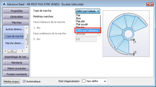

    Sélectionnez Défini par l'utilisateur dans la liste déroulante Type de marches (voir la première figure).

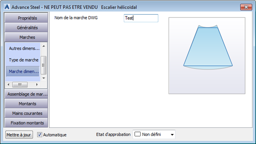

    Dans l'onglet Marche dimensions 1, entrez le nom du dessin dans lequel vous avez enregistré la marche créée (voir la figure ci-après).
