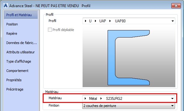

Après avoir créé un élément, le matériau peut être modifié dans la boîte de dialogue Propriétés. Si toutes les poutres sélectionnées sont fabriquées avec le même matériau, le champ Matériau peut être modifié et la modification est appliquée à toutes les poutres sélectionnées. Le même résultat se produit si, au lieu des poutres, toutes les tôles sont sélectionnées.
Dans un modèle classique, certaines poutres et tôles ne peuvent pas être modifiées, car ces éléments sont créés par assemblages et le matériau est issu des bibliothèques.

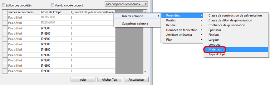

Pour déterminer les éléments pouvant être modifiés, ouvrez l'Explorateur du modèle : dans la palette d'outils Sélection, cliquez sur .
Pour insérer une nouvelle colonne, cliquez avec le bouton droit de la souris sur l'en-tête de la table et choisissez l'une des propriétés à afficher, dans ce cas, le matériau.

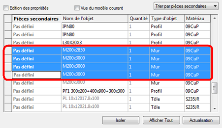

En cliquant sur un matériau, les propriétés des lignes de la table sont réorganisées en fonction de cette sélection.
Remarque : Seules les propriétés qui ne sont pas grisées peuvent être modifiées.
Pour modifier le matériau d'un élément, choisissez Edition des propriétés.
Pour modifier les propriétés de plusieurs éléments, sélectionnez les lignes à l'aide de la touche utilisée pour sélectionner des lignes successives (Maj + flèches) ou de la touche pour sélectionner des lignes (Ctrl + clic), puis cliquez avec le bouton droit de la souris sur le modèle et accédez aux propriétés Advance.
